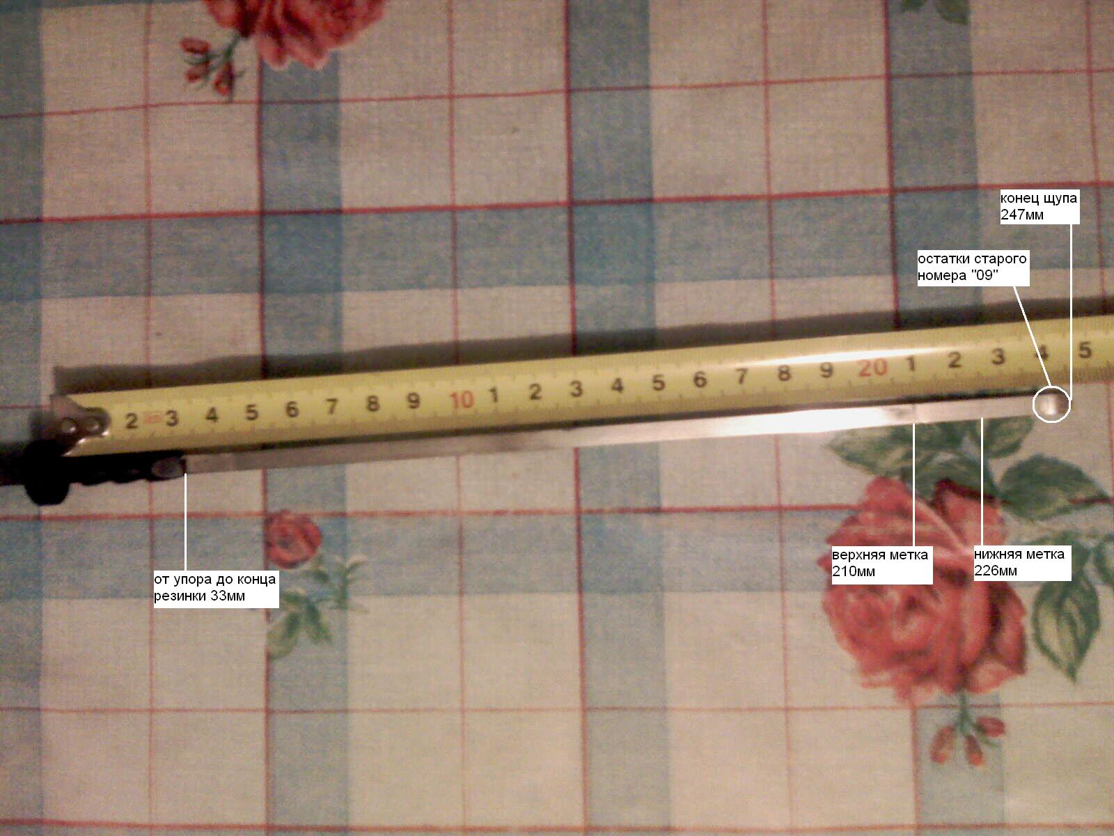

спасибо, проверил. С учетом погрешности вроде совпадает. Вот только мучает вопрос - а какой длины резинка на щупе?
IMAG0111-1.JPG [ 180.67 КБ | Просмотров: 7628 ]

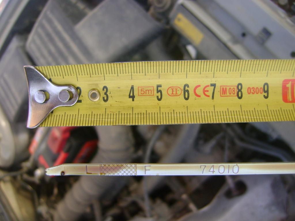

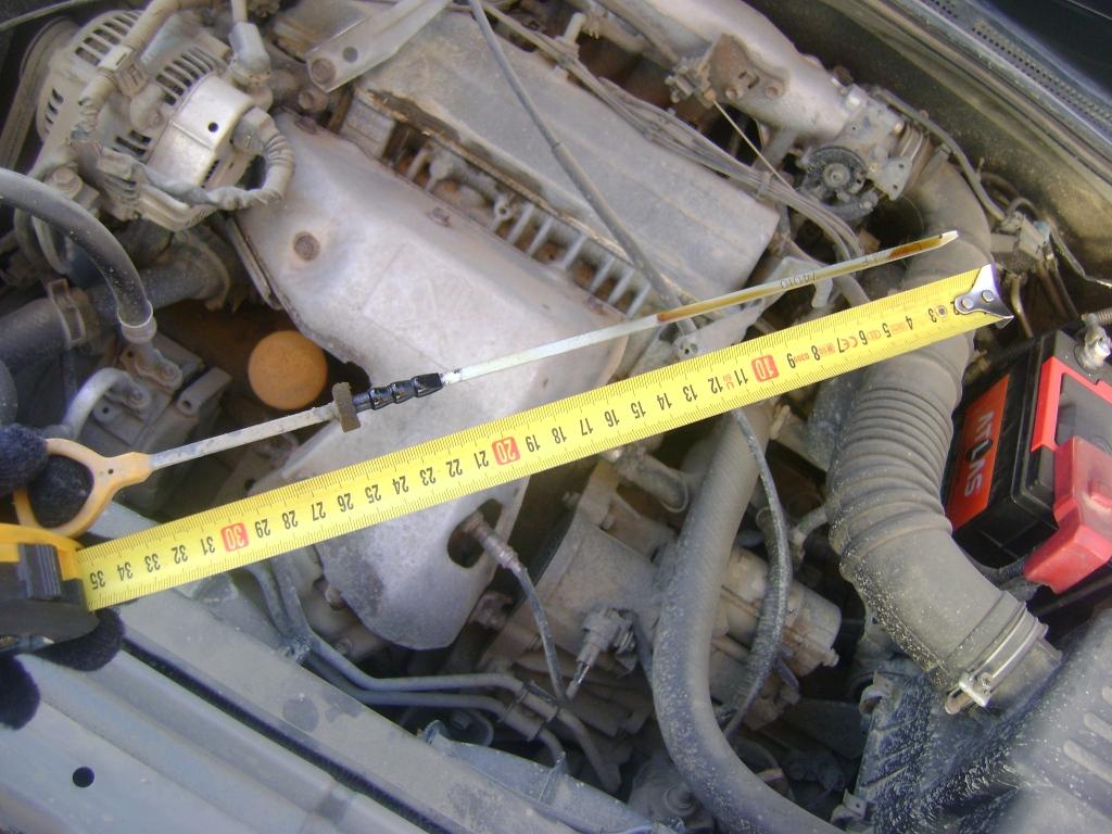

На держи фотки =)
DSC03402.JPG [ 137.59 КБ | Просмотров: 7621 ]
DSC03403.JPG [ 99.51 КБ | Просмотров: 7621 ]

Вот и наглядно показали.

Вот спасибо! домой приеду, проверю. Позже отпишусь.
Добавлено спустя 2 часа 43 минуты 32 секунды:
Вопщем всё нормально. Конечно погрешность есть, но не значительная (т.е. за щуп заморачиваться не надо).
Спасибо всем за помощь :) :) :)
