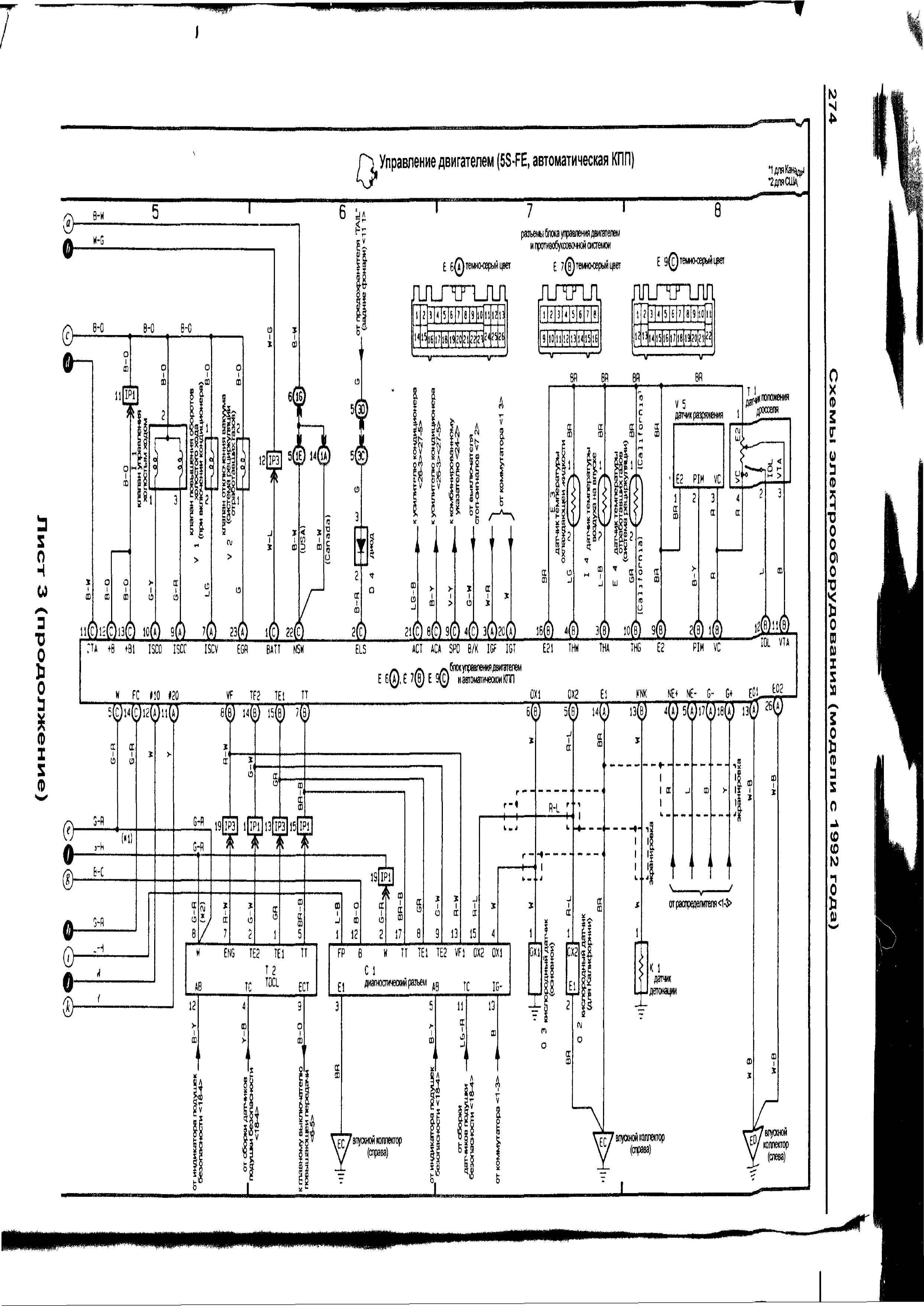

Пробовал менять угол опережения зажигания. И еще у меня провод на лямбду и датчик детонации оборваны а какой куда идет незнаю. Может быть из-за этого.

лямбда пол беды, а ДД надо включить. По схеме оба провода белые....но с разных фишек приходят и на ДД провод в экране.
Схема на 5S, но пусть вас это не смущает...подключение ДД похожее с 3S до 92г...
Эл.Схема3S-5S.jpg [ 1.15 МБ | Просмотров: 15865 ]
