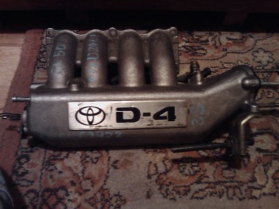

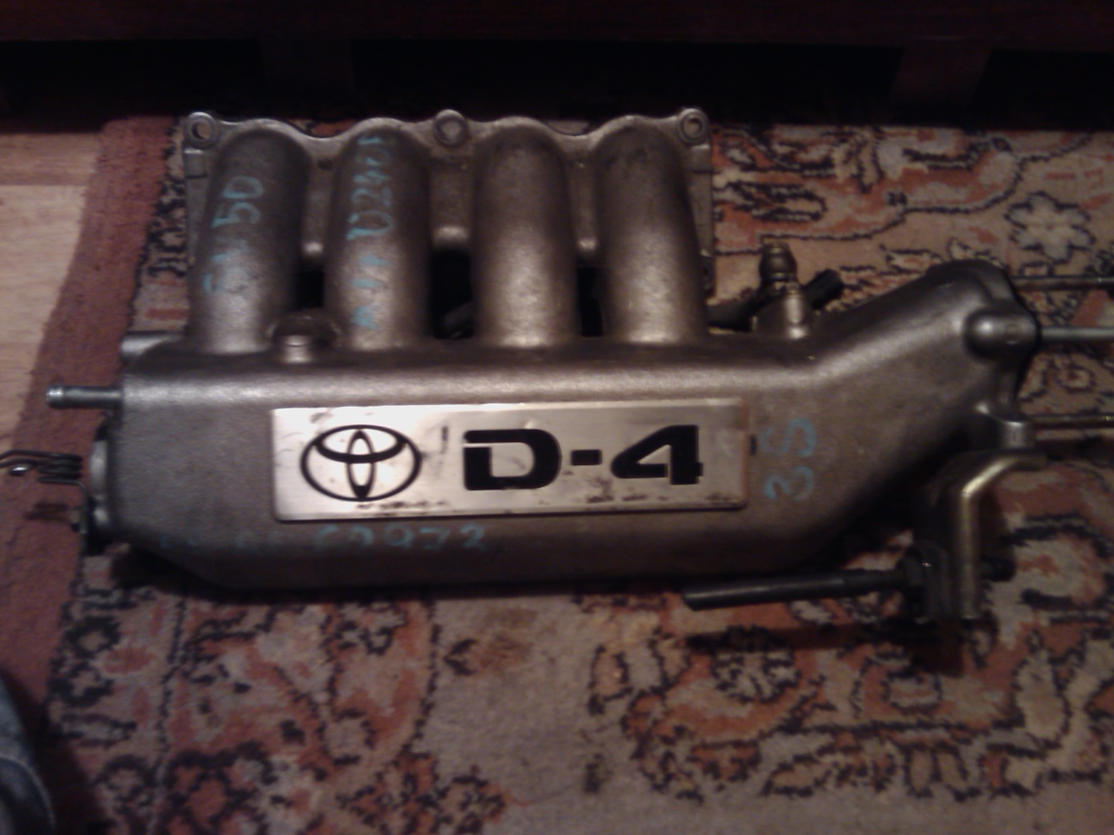

Продавец отдал мне еще несколько запчестей,т.к занимается их поставкой:ТНВД(новый),впускной коллектор,гениратор(новый) и ещё какета штуковина,на фото покажу.Так вот,может не париться,и заменить ТНВД,да впускной коллектор,и исчезнут мои невиликие поблемы?

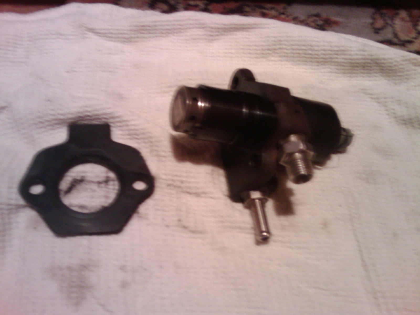

IMAG0005[1].jpg [ 286.93 КБ | Просмотров: 4187 ]
Комментарий к файлу: я так понял это и естьТНВД

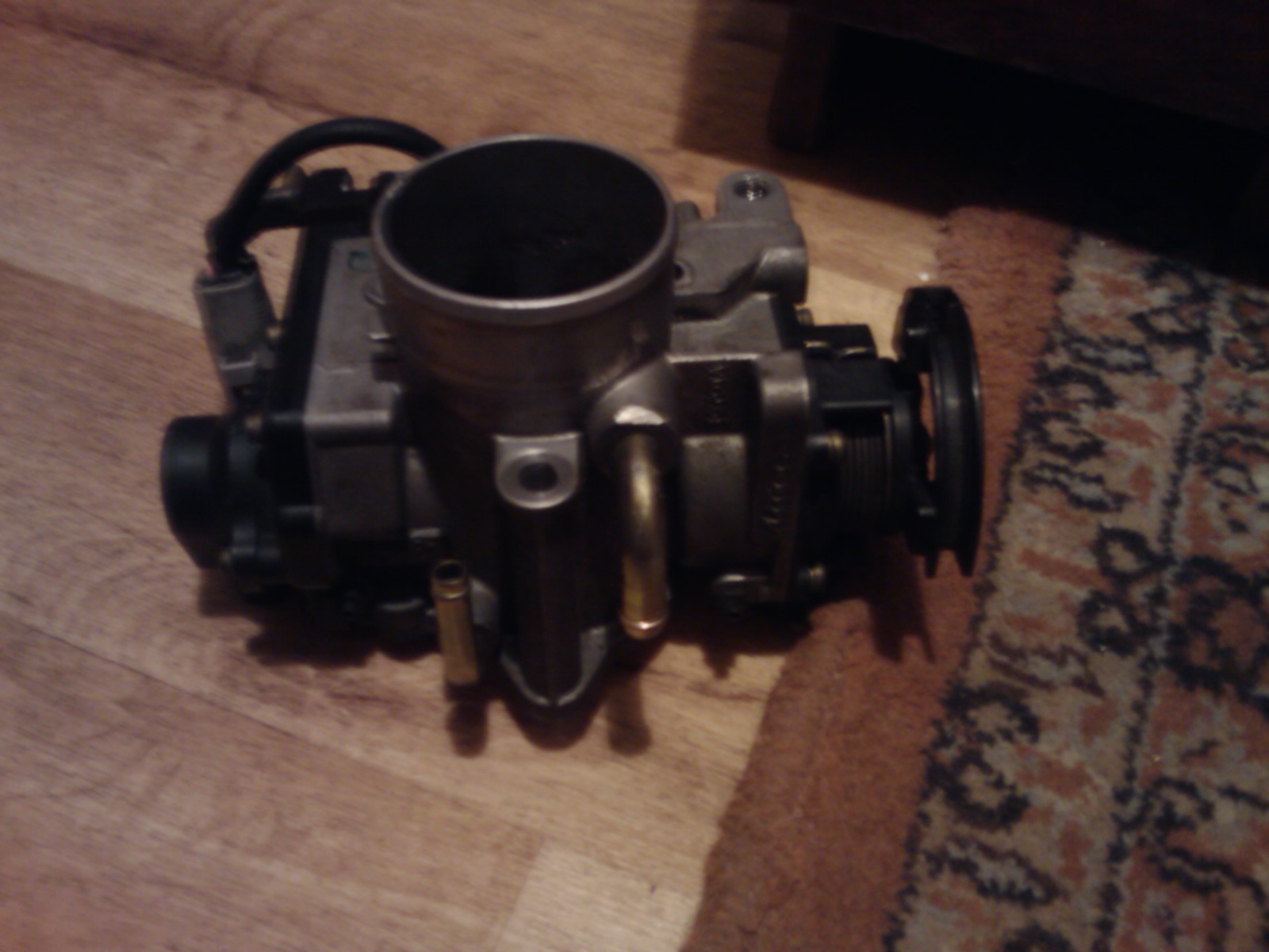

IMAG0008[1].jpg [ 249.1 КБ | Просмотров: 4187 ]

На фото у тебя ТНВД,верхняя часть коллектора и воздушная заслонка! Менять только верхнюю часть коллектора бессмысленно т.к. вся грязь в нижней части! Да и замена ТНВД не имеет никакого смысла если бензин не попадает в масло!

На первой фотографии это ТНВД
на второй фото верхняя часть коллектора!
на третьей фото БДЗ (БЛОК ДРОССЕЛЬНОЙ ЗАСЛОНКИ)
БЫЛИ И У МЕНЯ ПОДОБНЫЙЕ СИМПТОМЫ! Что я сделал снял верхнюю часть коллектора нижнюю часть не смог снять в первый раз! На нижней части коллектора будут основные отверстия и маленькие как я понял они влияют на движение в эконом режиме и из за этого были подергивания (как будь то за жопу машину кто то хватает!) но чистить эти дырочки нужно аккуратно! Так как если сажа не дай бог попадет между клапаном и седлом это может привести к замене головы! Так как чтобы снять верхнюю часть коллектора тебе придется снять бзд тебе будет легко помыть его! Только на нем ничего не отворачивай! (на нем есть заводская краска на болтал! Это заводские настройки холостого хода!) Я его помыл тряпочкой и бензином! В верхней части коллектора стоит пятая форсунка! Она влияет на холодный пуск! (фхп) её я почистил балончиком для чистки карбюратора! Форсунку подключал к аккумулятору! (но максимум на 2-3 секунды!)
