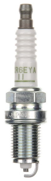

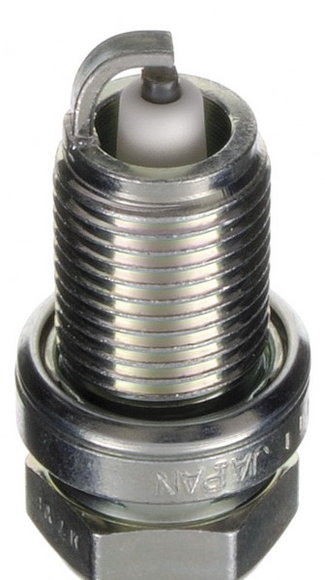

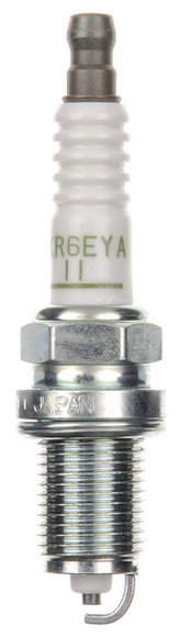

тато писал(а):
Сегодня поменял свечи- там стояли одноконтактные, а должны стоять двухконтактные и машина снова ожила. Да еще и все свечки пробивали. Правда все-равно постукивает, но на сто сказали, что пальцы стучат из-за плохого бензина.Посоветовали залить один раз 96 бензин, чтобы дать просраться, возможно вся гадость повылетает.
А стоять и должны вот такие одноконтактные(оригинал)
И про плохой бензин это точно(но у нас просто нету хорошего)Хоть 92-95-98-(398!)Все равно Г(если бы импортный залить то да все бы прошло.
А так можно конечно для профилактики залить литров 30.

Нет, на двиге наклейка приклеена, а на ней изображены двухконтактные и одноконтактные. Причем одноконтактные перечеркнуты. Могу фото скинуть.
 Заголовок сообщения: Re: 4S-FE стук при наборе скорости и не тянет машина
СообщениеДобавлено: 24 май 2011, 21:20
Кидай(очень интересно где эта табличка)Может на более новых машинах такое(у меня нет такого)
