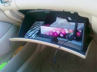

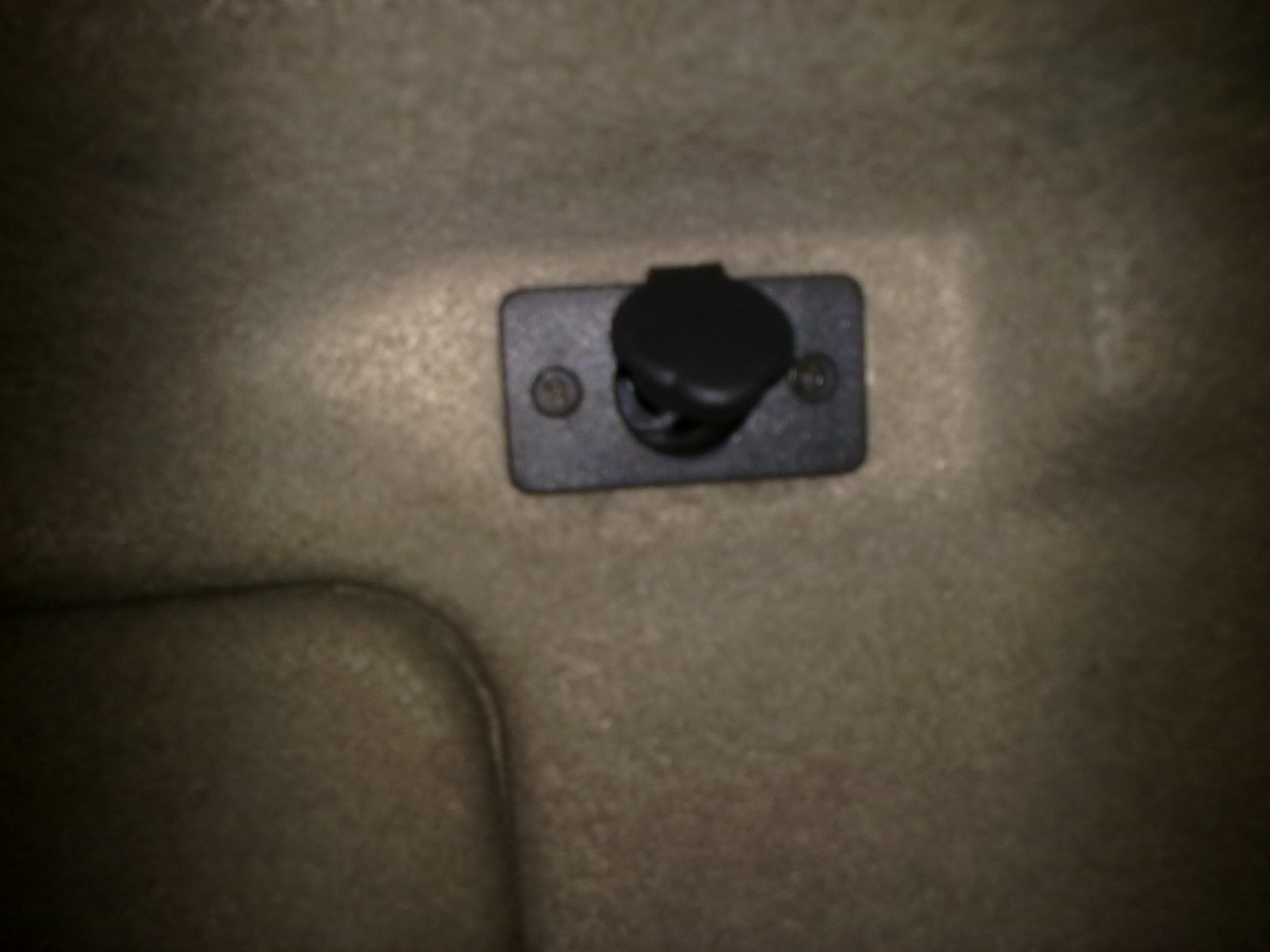

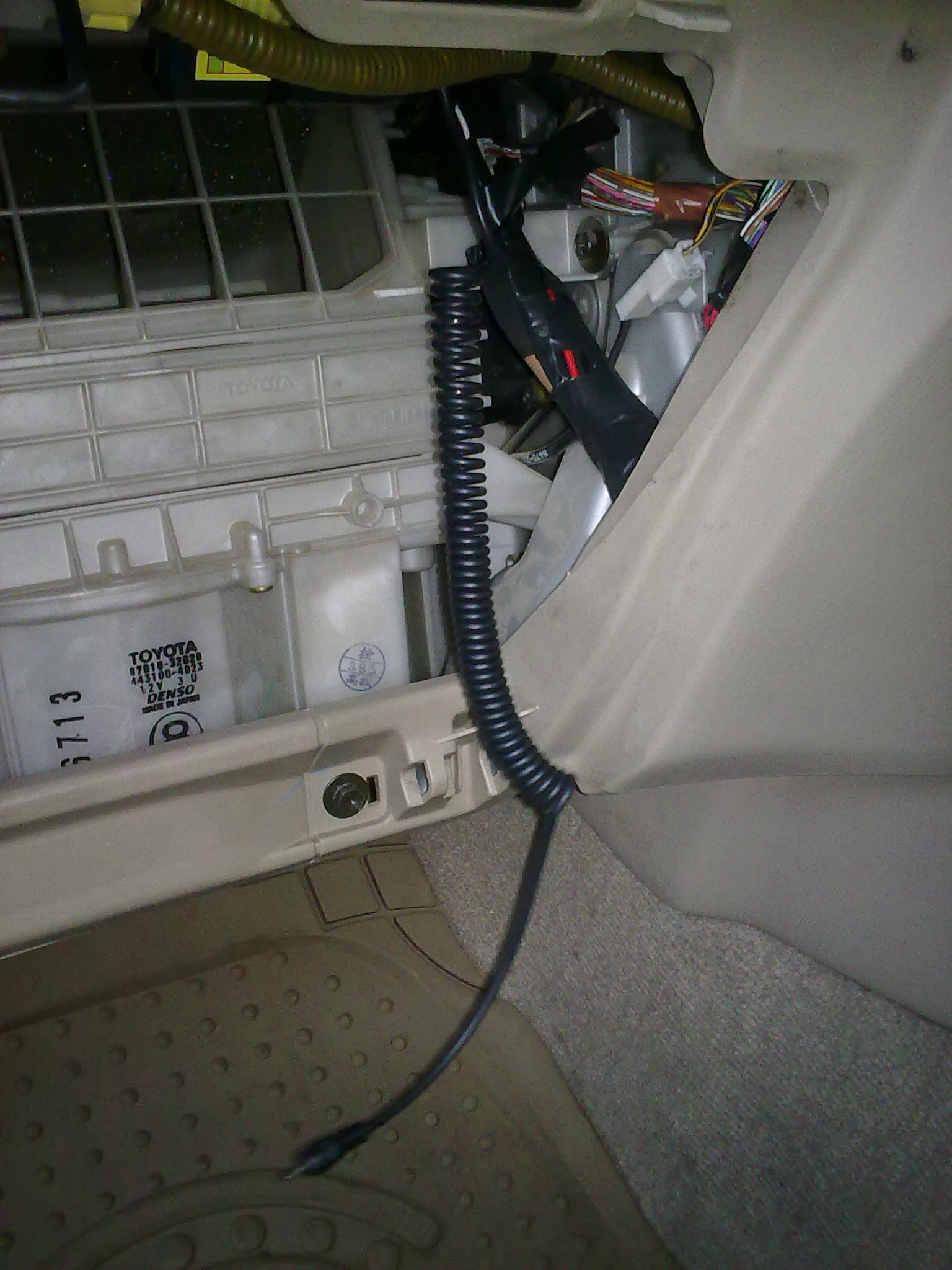

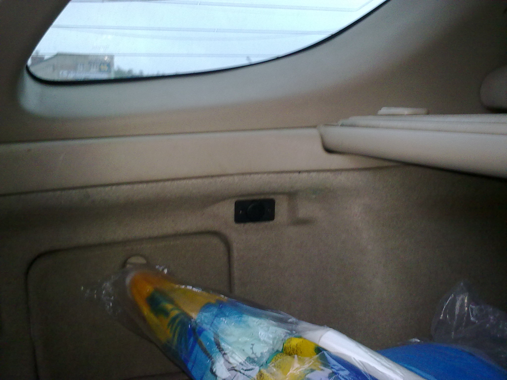

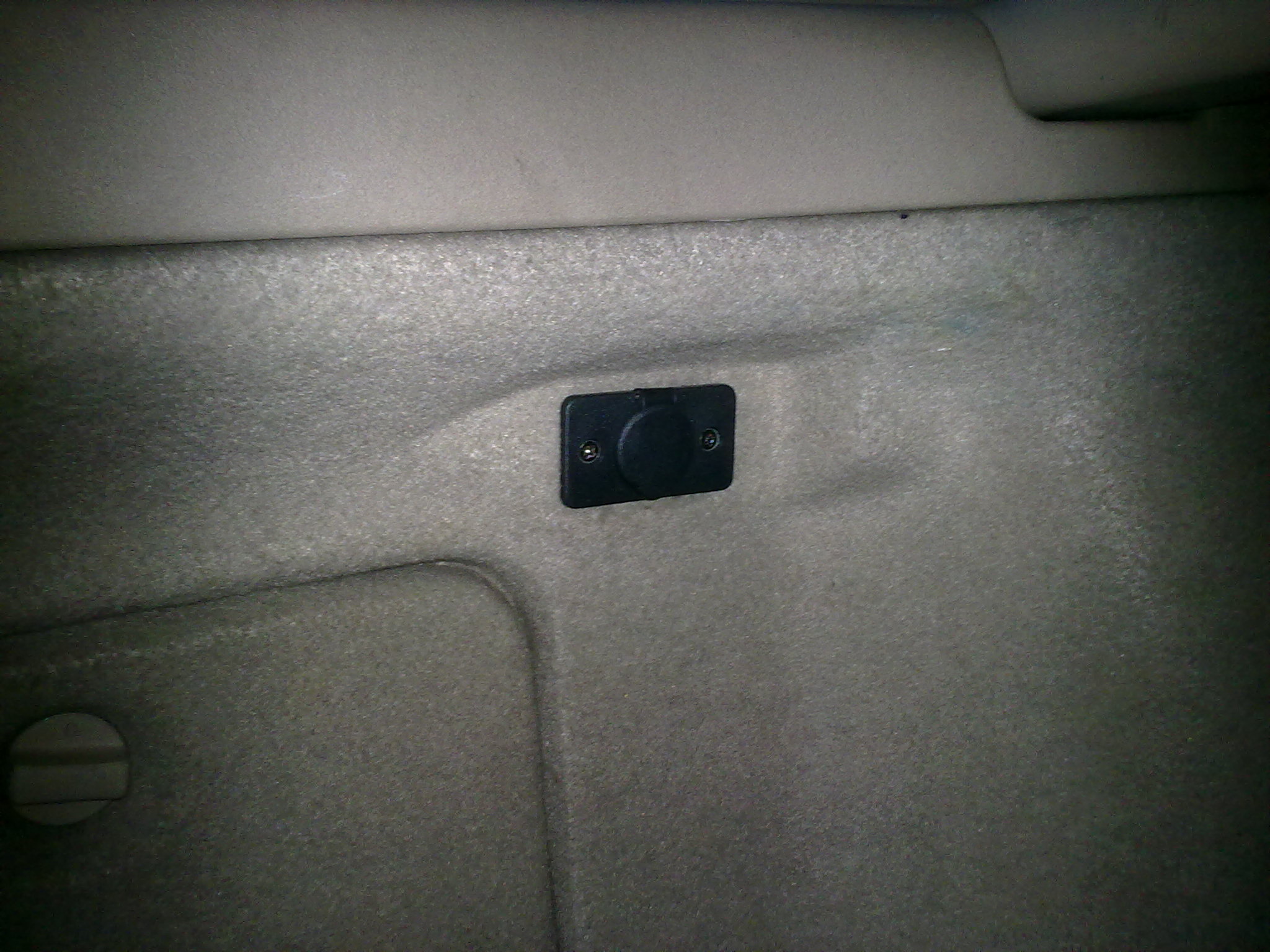

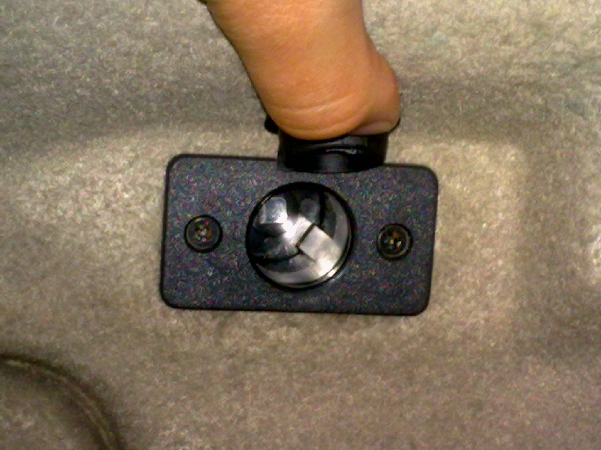

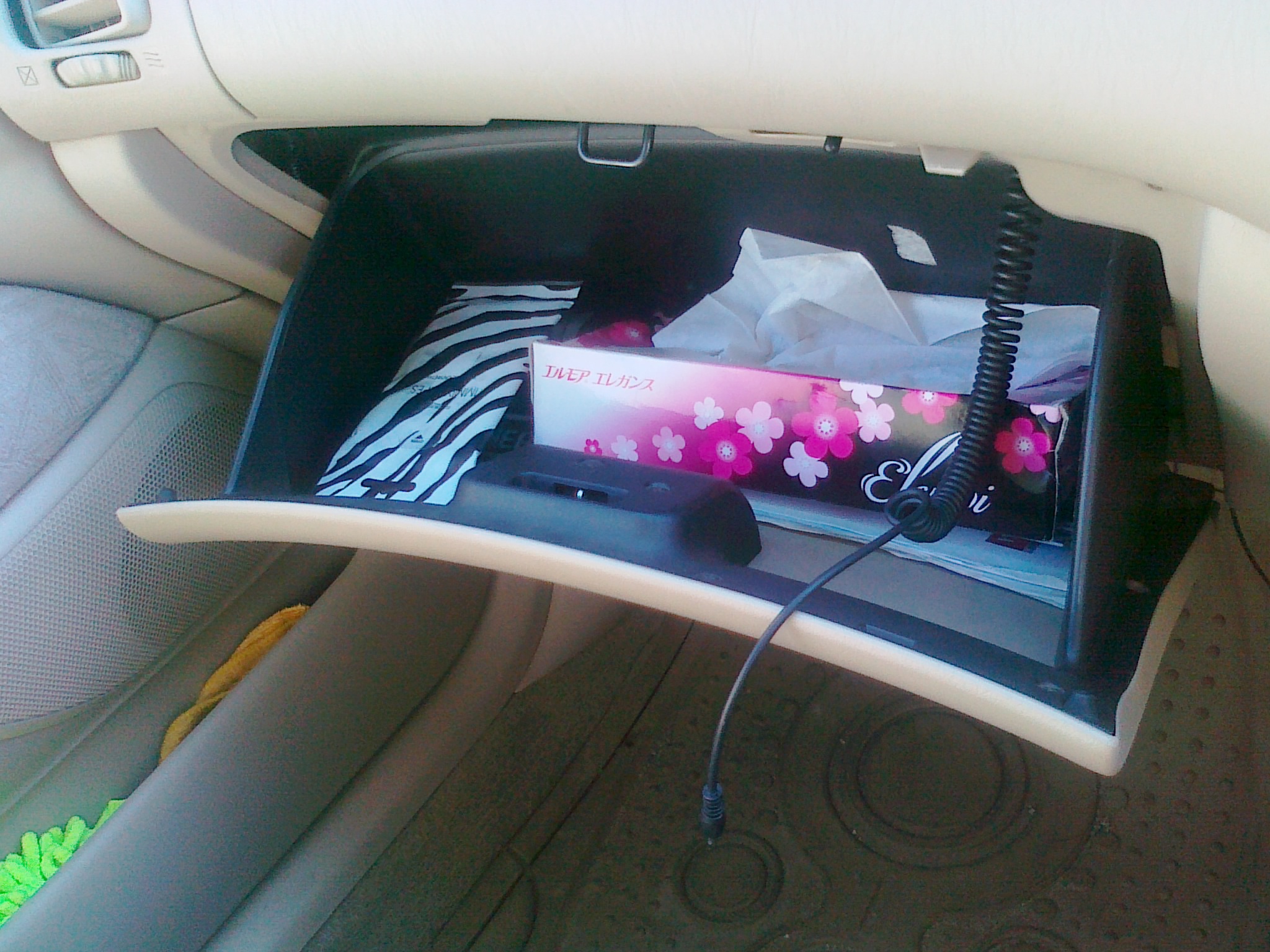

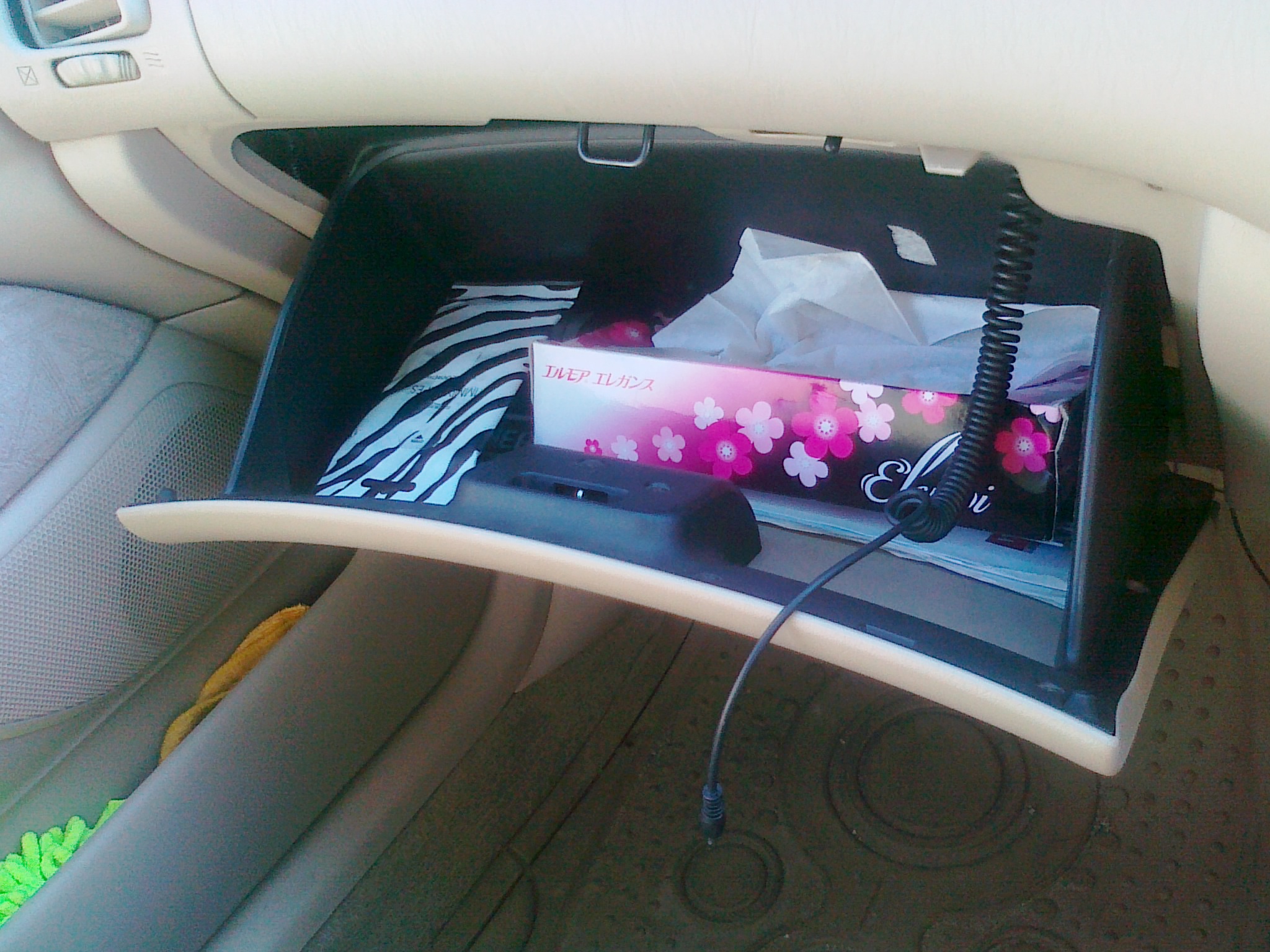

Давно была мысль сделать розетку в багажнике, а тут как раз окончательно доломался фиксатор полки багажника (был до меня сломан и заклеен на суперклей), решил поставить розетку на его место. Детали: Розетка, провода, держатель предохранителя. Подключился к постоянному плюсу с батареи через 15A предохранитель (толстый черный провод - постоянный плюс через 100A предохранитель - в монтажном блоке со стороны пассажира). Что получилось, видно на фото, может кому будет интересно. По аналогии также сделал зарядку для телефона в бардачок (заряжает всегда, телефон не на виду - можно оставить на зарядку и уйти, не занимает прикуриватель), правда у меня с женой телефоны с одинаковым разъемом для зарядки...

а провод как подводил? массу откуда брал?

Плюс подводил от монтажного блока со стороны пассажира (за бардачком) - разъем K по схеме (толстый черный провод, идет через предохранитель на 100A), а массу взял по месту там же где розетка (она там идет штатно).

Такие розетки в продаже универсальные или от какойто машины?
Я думаю проще от машины взять, надежнее, чем хрен пойми что покупать! У меня обычный прикуриватель, плюс 2 разетки, на них написано 12В,120в
Я брал обыкновенную китайскую в электромаркете (торгуют всякой электронной всячиной) за 35 руб.

Еще фото зарядки для мобилы в бардачке, может кому будет интересно (очень нужный девайс, как уже писалось выше - заряжает всегда, телефон не на виду, можно оставить на зарядку и уйти, не занимает прикуриватель, не реклама :smile: ), кстати, если буду ставить всякие регистраторы, радар-детекторы (вряд ли), камеры обгона, то буду подключать без всяких розеток и разветвителей - напрямую, что очень актуально в случае, например видеорегистратора, подключенного напрямую на постоянку...
