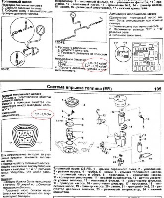

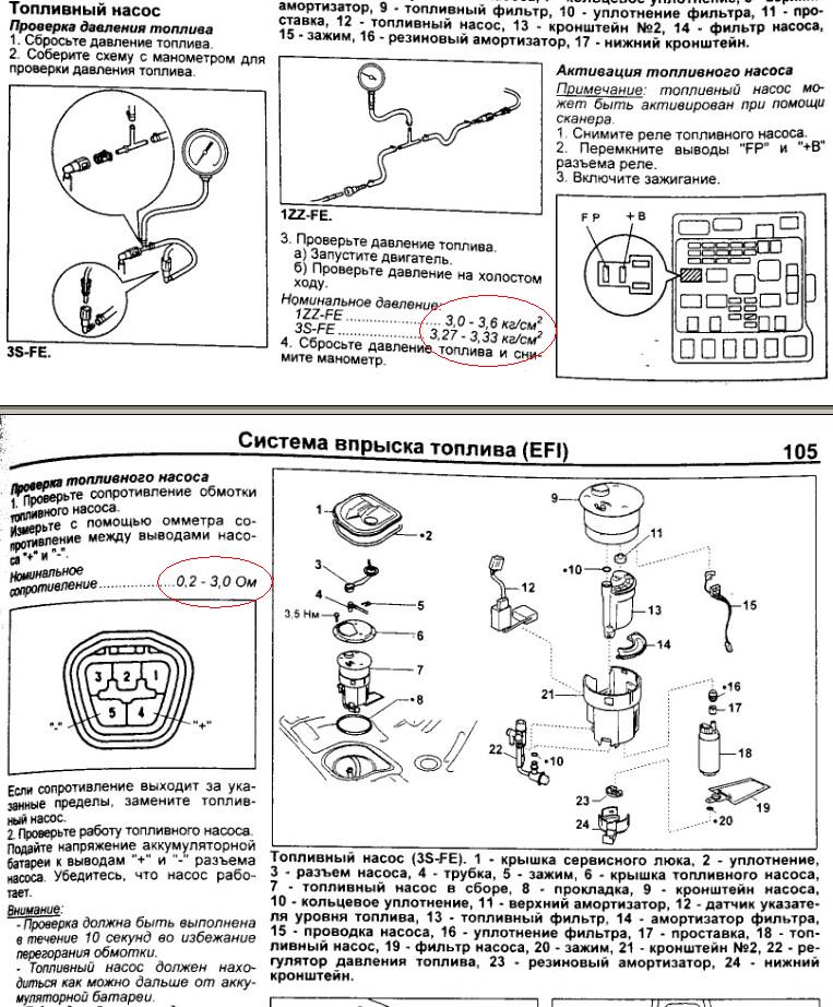

ВОТ еще тема про насос после замены.
обсуждать разницу в насосах без их рабочих параметров...давит, тянет, жужит...все это субьективно. Хорошо бы видеть рабочие параметры - давление на выходе и производительность (л/сек). Разница в показания существенно сказывается на расходе топлива, недолив - перерасход перегазовкой, перелив - перерасход системой.
вот перерыл форум и не нашел....была тема про насосы, про параметры и что не подходят какие то заменители по каким то параметра....кто из сторожил помнит?!
Комментарий к файлу: Проверка топливного насоса v50-55
Проверка топливного насоса v50-55.jpg [ 160.38 КБ | Просмотров: 13168 ]
 Заголовок сообщения: Re: После замены бензонасоса, не тянет, глохнет
СообщениеДобавлено: 06 сен 2011, 17:55
для ФСЕ насос должен давить не менее 4 кг.
