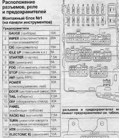

 Заголовок сообщения: Не работают прикуриватель и часы SV40.
СообщениеДобавлено: 08 янв 2012, 18:49
Зарегистрирован: 26 апр 2011, 17:13
Сообщения: 50
Откуда: Бердск
О машине: 1ZZ-fe, ZZV50, 1999г.в., 1,8
Друзья, подскажите, у меня на Висте SV-40 отказали прикуриватель и часы. Возможно сгорел предохранитель. Я знаю одно, что на часы и на прикуриватель один предохранитель. Так где его искать нужно и какое у него обозначение? И еще, обязательно ли снимать клемы с аккума, когда проверяешь методом "тыка-вытыка" предохранители?

Наверно в прикуриватель что то мощное воткнул? За прикуриватель отвечает предохранитель №3. Клемму скидывать не обязательно. Но лучше не дергать а проверять лампочкой с проводами.
pred.jpg [ 31.1 КБ | Просмотров: 20610 ]

да, в прикуриватель попагрелку воткнул. А где искать-то его? В реле под капотом?
Нет эти стоят в салоне, помоему в 40 кузове у водилы в ногах под крышкой.

нашел предохранитель и заменил. запасной взял из запасок в реле под капотом. все заработало. они же вроде одинаковые?

На предохранителях написано 10,15,25 это ток больше которого они перегорают, ставь с одинаковыми цифрами или ставь по цвету одинаковые.

ну это само-собой. Я имею ввиду одинаковые по типу под капотом и в салоне.
