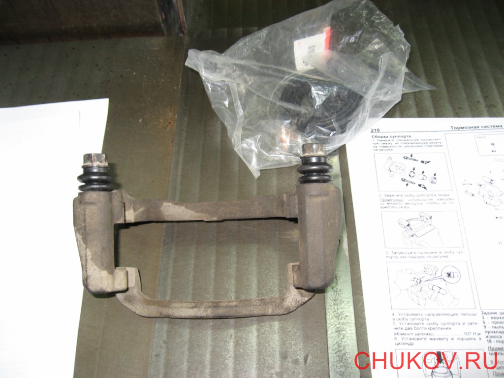

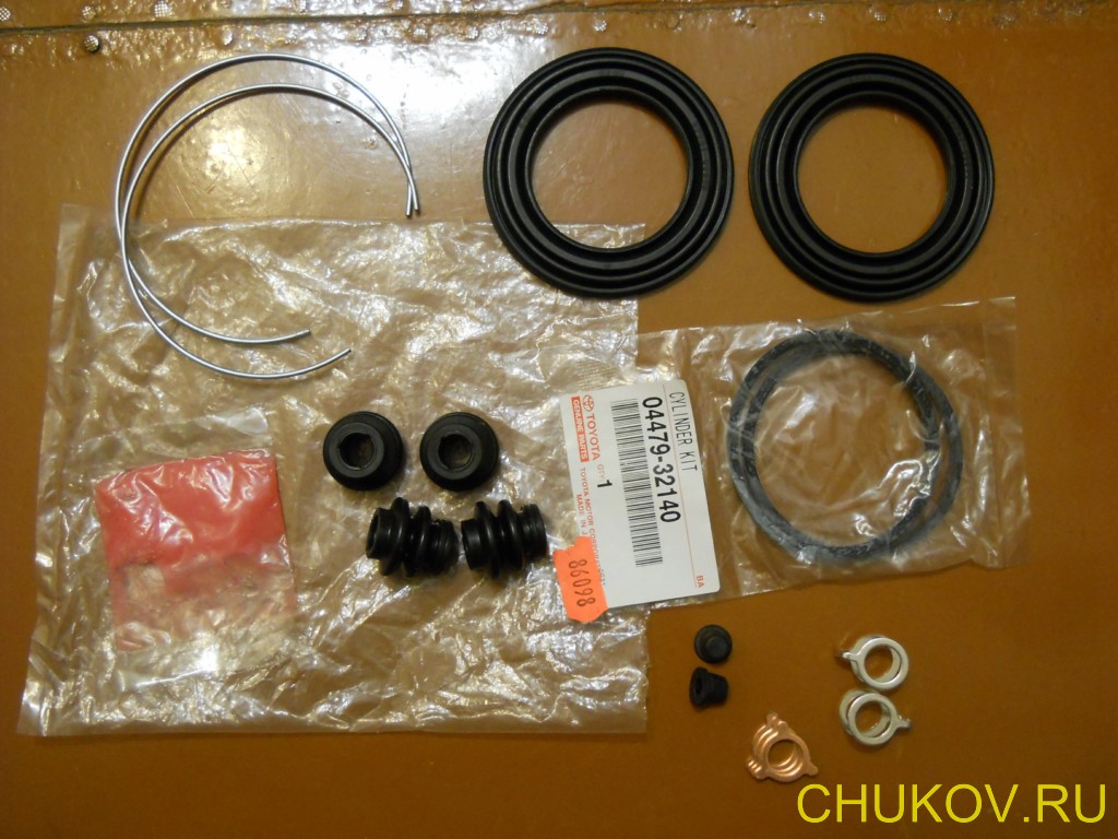

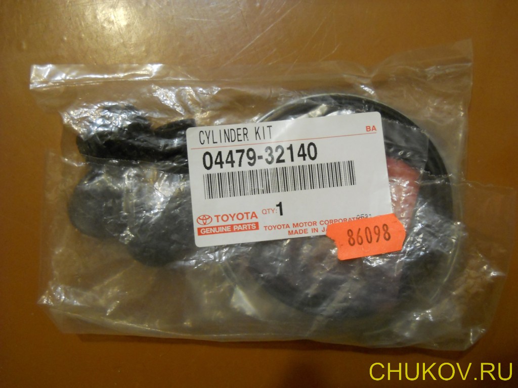

Купил ремкомплект суппорта тормозного переднего (партнамбер 04479-32140). Кое как нашел. В Томске нет, в Новосибирске нашел за 1000 рублей.
Ставить буду на этой неделе. На дроме нашел фотоотчет по похожей процедуре для мазды.
В комплект входит:
1) пакетик смазки 1 шт.
2) манжеты 2 шт.
3) пыльники цилиндра 2 шт.
4) пыльники направляющих 4 шт.
5) прижимные проволочки для пыльников цилиндра 2 шт
6) какие-то шайбочки 4 шт.
7) другие шайбочки (сдвоенные) тип 2. 2 шт.
8) непонятные колпачки резиновые 2 шт.
Фото прикладываю. Названия уточню позже в книге.

непонятные колпачки - заглушки на воздушники

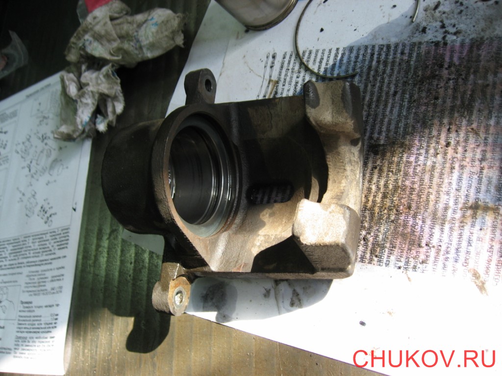

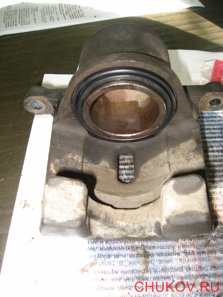

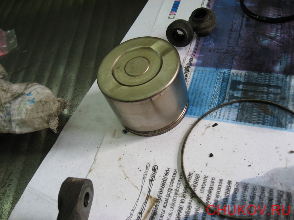

тормозуху мне дали кастроловскую. Вобщем, направый суппорт у меня ушло 3,5 часа :) я спец еще тот ведь. Цилиндр вставился со второго раза, труднее всего было вставить пружинку, крепящую пыльник.
Сейчас прокачусь, попробую, потестирую на скрип.
Вобщем-то, правое колесо, вернее, суппорт в нормальном состоянии. Пыльник, манжета - нормальные. Это слева вроде поджеван пыльник, но перебирать сегодня уже нет сил. Разве что после обеда. Думаю, что ничего страшного, что отреставрирован пока один суппорт.
Внутри цилиндр нормальный, без ржавчины. Есть царапина, непонял, откуда взялась, может быть при вытаскивании сделал... надеюсь, что все нормально будет работать.
А, кстати. Та сдвоенная шайбочка, - это тип 2. У меня такой оказался.
Фотки попозже
Камри 2015 г. 6AR-FXE.

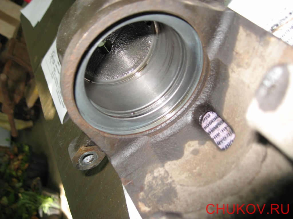

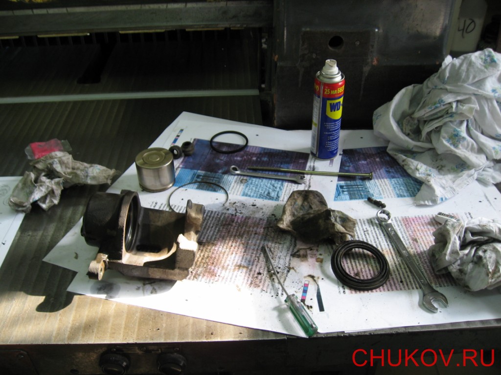

выкладываю фотки
support_01.jpg [ 166.76 КБ | Просмотров: 6820 ]
support_02.jpg [ 143.93 КБ | Просмотров: 6819 ]
support_03.jpg [ 151.05 КБ | Просмотров: 6820 ]

еще три фото
support_04.jpg [ 176.09 КБ | Просмотров: 6816 ]
support_05.jpg [ 136.03 КБ | Просмотров: 6818 ]
support_06.jpg [ 164.44 КБ | Просмотров: 6819 ]

на левую сторону, которую перебрал на прошлой субботе, ушло в три раза меньше времени :)

На станке лежит длинный шуруп с резьбой на конце - им выдавливал. Можно еще толстой отверткой.
На всякий случай купил новые направляющие суппорта, но ставить буду, когда придут противоскрипные пластинки. Еще месяц примерно ждать :(
