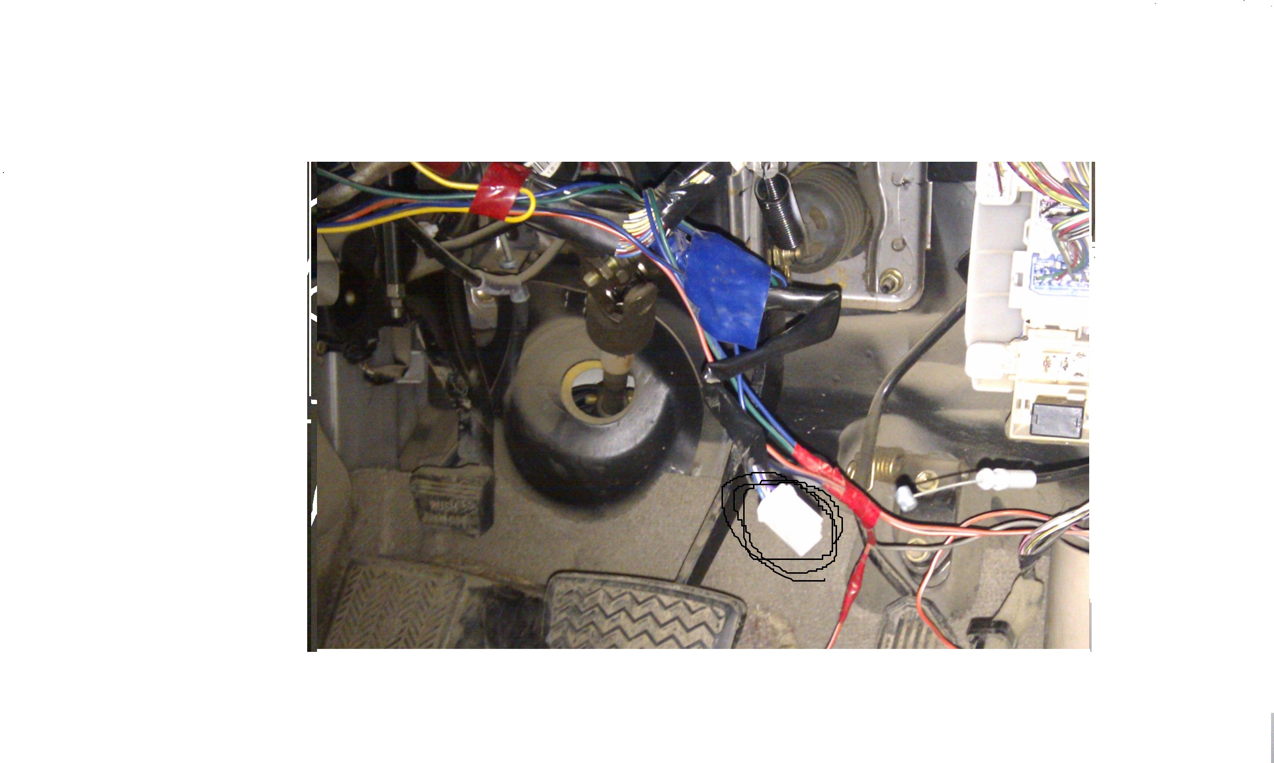

Еще 1 вопрос, белый вход(хз как он называется правильно) так и должен болтаться или он должен быть к чему прикреплен? просто смотрел, так и не нашел где он должен быть.
По поводу сигналки, тоже отключал, не заводится, диагностика скрепкой не чего не показала,
Звук когда заводишь, как при обычном пуске, только не заводится.

IMAG01170.jpg [ 696.8 КБ | Просмотров: 6844 ]
