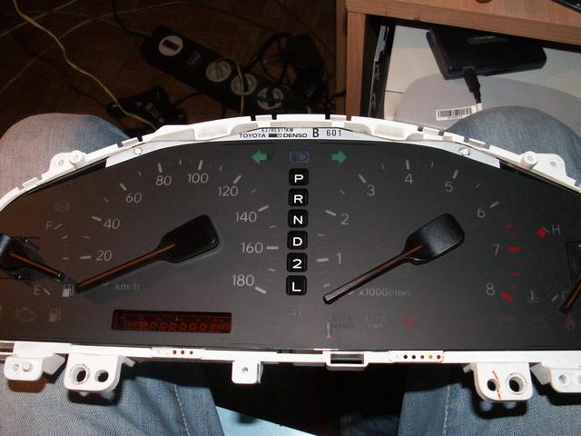

Случился коротышь на аналого цифровой панели приборов, возможно ли замена на обычную аналоговую приборную панель? у моей сзади три разъема для подключения (С,В и А) на обычной аналоговой четыре разъема (D,С,В и А). Может кто сталкивался.
PICT5960.JPG [ 40.56 КБ | Просмотров: 7050 ]

Я думаю вполне возможно, нужна будет панель с разъемами и роспись разъемов обоих панелей, а далее припайка разъемов (можно в параллель). Единственное по книге различие в сопротивлениях указателя уровня топлива (на 30-ой при смене панелей меняется и датчик топлива в баке).

Спасибо за совет,по книге различия в показаниях такие
аналоговая приборная панель
IG"+"-U.......108 Ом
IG"+"-E.......233 Ом
U-E............125 Ом
Аналого-цифровая
IG"+"-U.......107 Ом
IG"+"-E.......256 Ом
U-E............150 Ом
сильно это будет влиять на показания? Мне трудно это понять))

Возможны неточности в показаниях уровня, видно будет после замены.
спасибо, все контакты уже прикинул, всё соответствует, нужно только заменить фишки.С одометром не понятно пока.

починил свою панель :good: , выгорели 4 дорожки,каким то образом :( , пока не понятным, пришлось вырезать из платы сгоревшие дорожки и припаять проводки. Всё стало работать :smile: .
