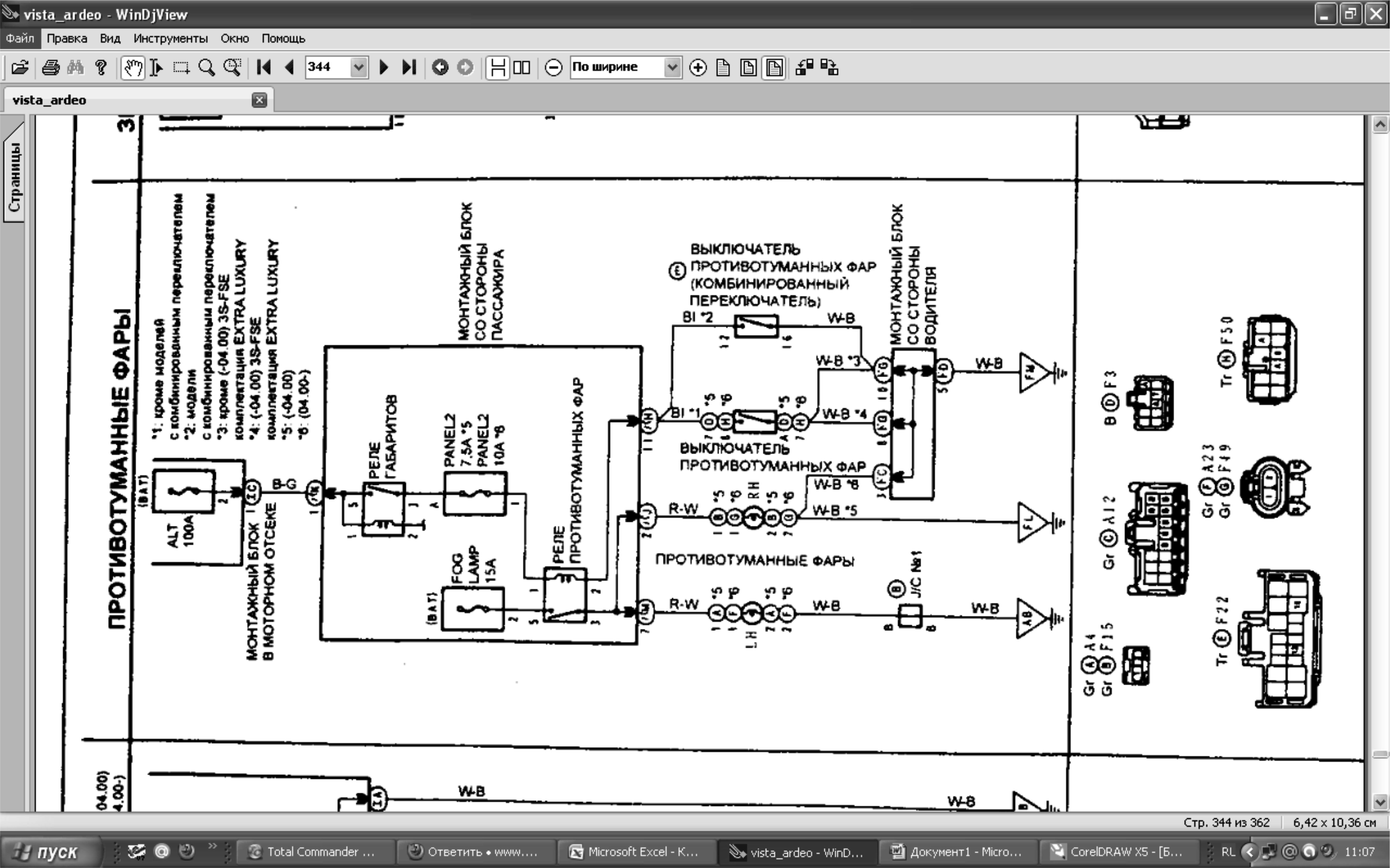

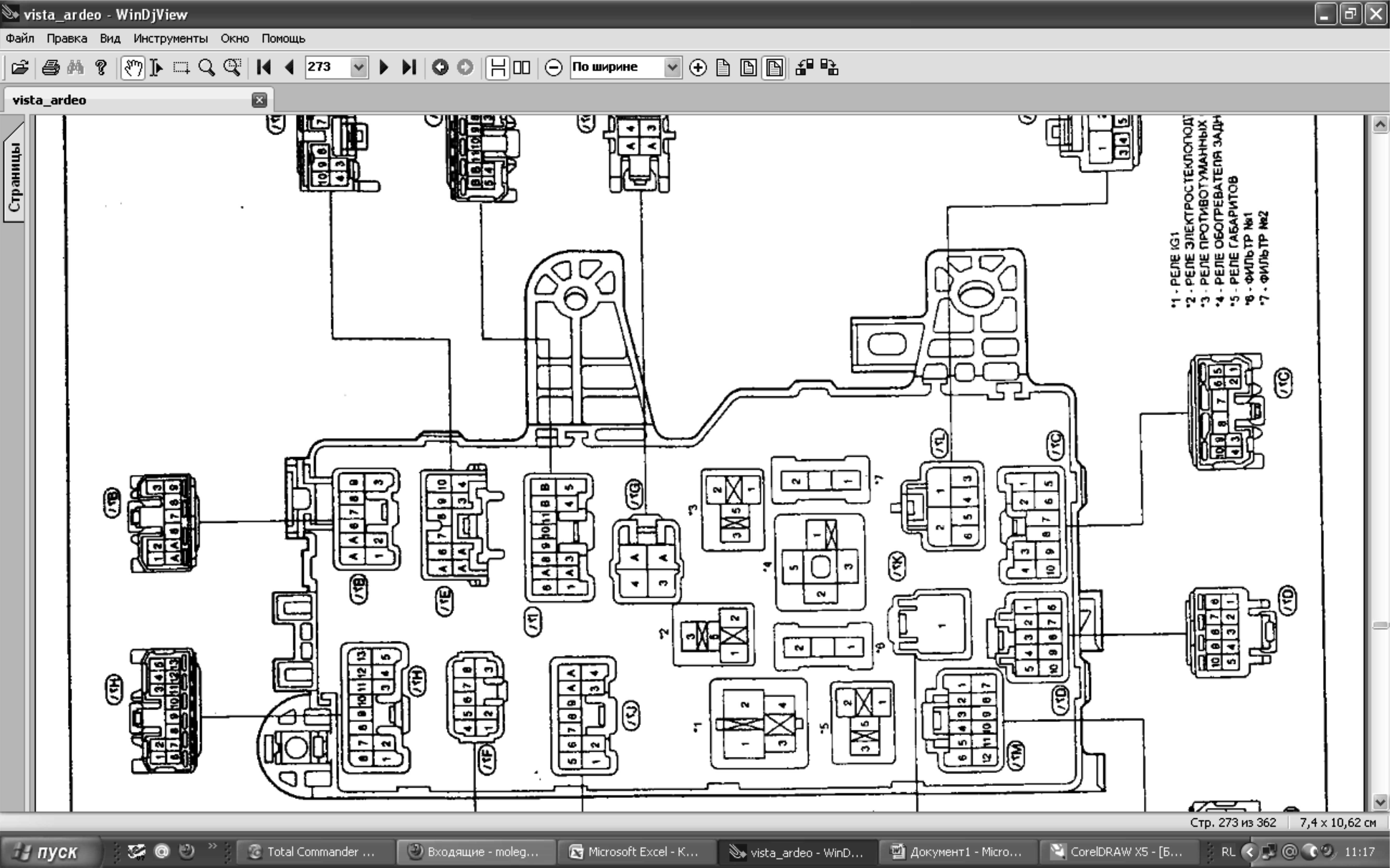

 Заголовок сообщения: Re: Габариты и туманки не горят
СообщениеДобавлено: 24 май 2013, 08:21
Зарегистрирован: 12 май 2012, 20:06
Сообщения: 63
Проверь реле габаритов за бардачком со стороны пассажира
Безымянный-1.jpg [ 993.45 КБ | Просмотров: 7224 ]
Комментарий к файлу: С обратной стороны блока Multiplex
Безымянный-2.jpg [ 822.9 КБ | Просмотров: 7224 ]
После висты только виста
СообщениеДобавлено: 24 май 2013, 08:25
Зарегистрирован: 16 фев 2013, 05:45
Сообщения: 94
Откуда: Комсомольск-на-Амуре, Хабаровский край, ДВ.
О машине: sv35, 3S-FE, 4WD
за бардочком?... у меня sv35... мне кажется там нет этого реле...
