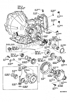

сегодня наконец залез под машину чтоб осмотреть состояние ходовки( задолбал грохот ). перебирать надо всю ходоку с переди. больше всего меня беспокоит большой люфт в левом приводном валу, имеется ввиду вал который вставляется в дефер и к которому крепится внутренняя граната. по схеме на экзисте посмотрел, там стоит конический подшибник. подскажите возможно что этот подшипник развалился или нет. и какие последствия из за езды на таком приводе. коробка автомат двиг 1si кузов sv20. похоже долго я буду перебирать свою ласточку после старого наездника.

Судя по устройству дифференциала мне кажется что если бы причина люфта была в опорном подшипнике левого привода то давно бы раздолбало шестерни главной передачи и был бы страшный вой со скрежетом. Так же было на 30-ой Висте (но дифер пока не разобрал). Но дифер не воет. Скорее всего люфт в чашке сателлитов. Стоимость в районе 10 тыс.

я с ямы смотрел, люфт именнов приводе т.е. привод который входит в коробку люфтит относительно коробки довольно сильно. если не поддомкрачивать то люфт порядка 5 мм. и люфт не по оси, а вверх вниз, вперед назад. такое чувство что там подшипника нет.

на второй коробке этих подшипников нет. я нашел размеры подшипника. сейчас посмотрю в инете наш аналог. как я понял этот подшипник садится на приводной вал а потом вставляется в коробку. или я не прав?
 Заголовок сообщения: Re: SV20 люфт левого приводного вала
СообщениеДобавлено: 18 июл 2013, 18:04
Сообщения: 12745
По каталогу запчастей левый подшипник 90366-44001 или заменитель Nachi 44KB721, правый 90366-40016 или заменитель Koyo TRA080702. Русский аналог по онлайн справочнику не выдает, скорее его нет. Это я смотрел для комплектации SV20-UEPEL. Нет, эти подшипники ставятся на концы дифера, привода не на какие подшипники не опираются напрямую, а вставляются в сателлиты. На рисунке подшипники 41311F и 41311E, а привода вставляются в детали 41331F и 41351F.

На подшипниках держится деталь 41311.

41311 ЭТО КОНИЧЕСКИЙ подшипник диференциала. а я говорю за опорный подшипник привода. на схеме от экзиста передние приводные вала он под номером 43410с. только я не могу понять на правом приводе он указан а на левом на схеме его почему-то нет
