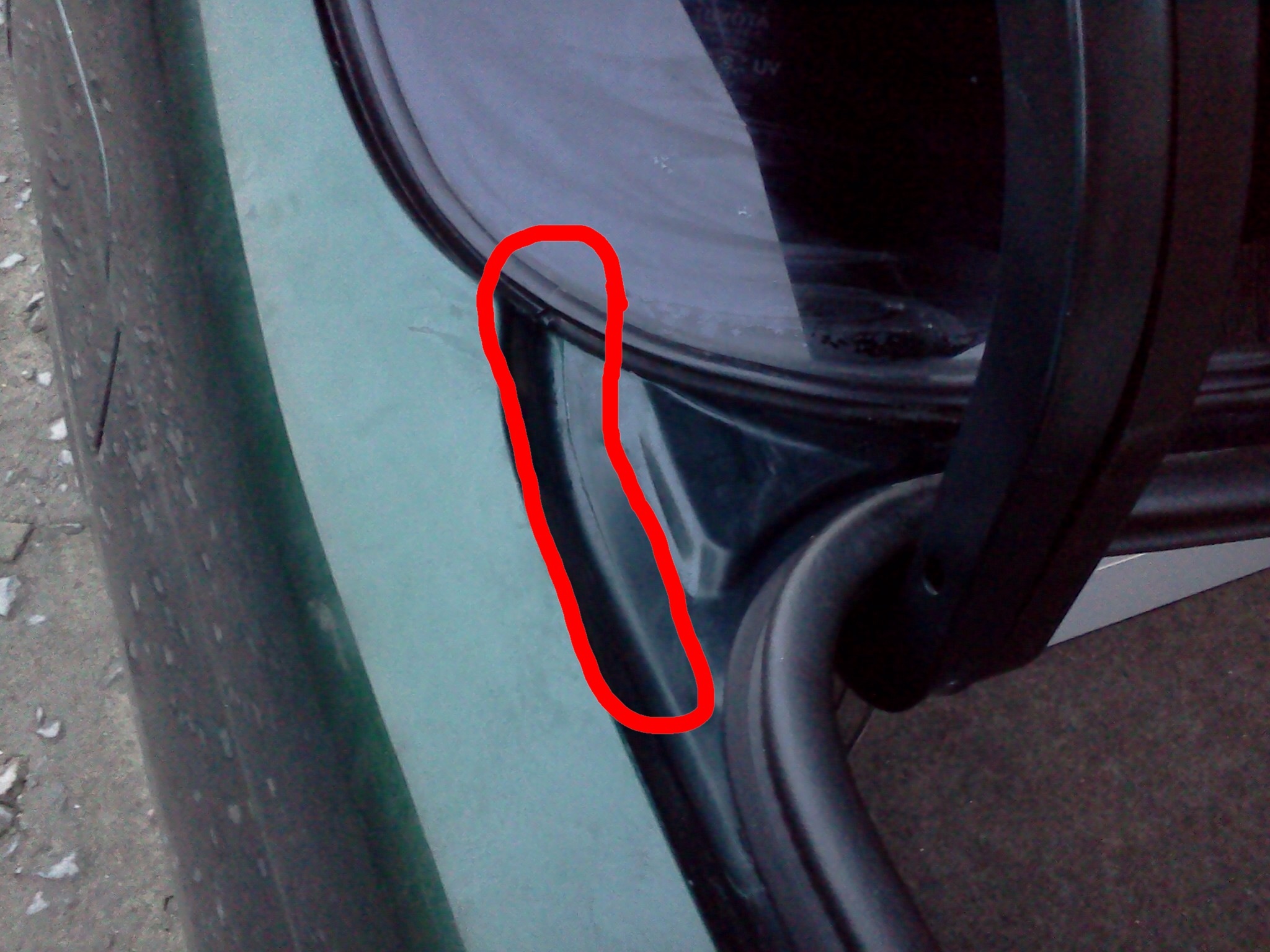

На фото виден шов. Так вот он немного потерял целостность, и при дожде вода просачивается в багажник. А чуть выше под резинкой стекла чуть больше.
Собственно вопрос - чем можно это дело заделать? Эластичный материал нужен.
Думаю насчет развести смолы с отвердителем. Но не уверен.

Герметиком автомобильным замажь или холодной сваркой
Сварка со временем отвалиться а герметиком их с завода на машинах мажут.

Залил немного эпоксидкой
Она в дюбом случае эластичнее. Посмотрим

Силиконовым, прозрачным герметиком для сан.техники надо было намазать :smoke:

Тоже подумал
Конструкция неудачная конечно

с внутренеей стороны герметиком обильно промажте, а сам водоскат мовилем промажте кисточкой, желательно прозрачным, но с внутренней стороны все же лучше будет мастикой густой

Похожая ситуевина была 2 года назад, искал всякие герметики, клеи, и.т.д. На глаза попался герметик для аквариумов, как он обзывается уже не помню, был бесцветный и под пистолет, на нем еще было написано, что он может использоваться как клей для стекла, вот им задавил пистолетом, предварительно как мог отчистив и обезжирив (но как там отчистишь), пока все Ок.

Alexsm69 не помнишь где покупал такой герметик? и стоит сколько? у меня тоже бежит с двух сторон!

Да нет, в строительном, стоял в одном ряду с обычным, силиконовым.

Ну в общем во вчерашний суперливень накапало уже меньше, но герметиком тож придется дунуть

Нашел вот http://www.bober-stroy.ru/opt/shop/cata ... _ID=111215 герметик которым я пользовался. Вообще Гугл выдал великое множество герметиков такого рода, так что в любом городе чёнить есть подобное в продаже.

Блин, теперь вообще интересно. Вчера тазик запаски набрал воды. Блин, хз откуда могло набежать. Трещин дырок нет. Могут ли резинки пускать которые круглые
