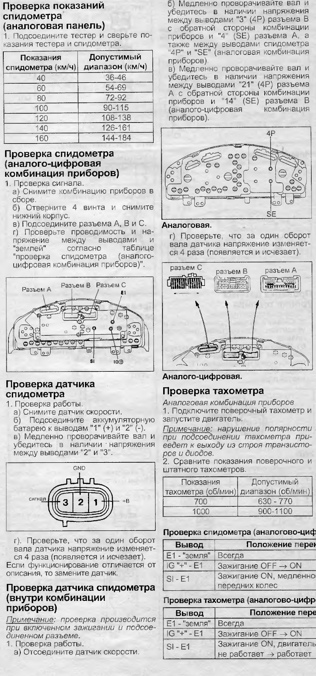

Насколько разбирался, датчик скорости есть в любой приборке, он дублирует основной. ЭБУ сравнивает эти сигналы и при пропадании одного из них отключает включение 4-ой.

Датчик может не работать любой, проверять нужно и на АКПП и в приборке. Проверка описана в книге. Вот по приборке
p0254-sel.jpg [ 879.37 КБ | Просмотров: 3269 ]
