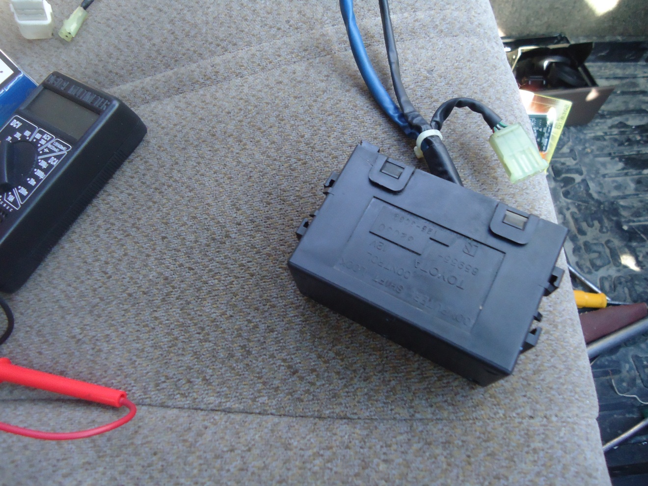

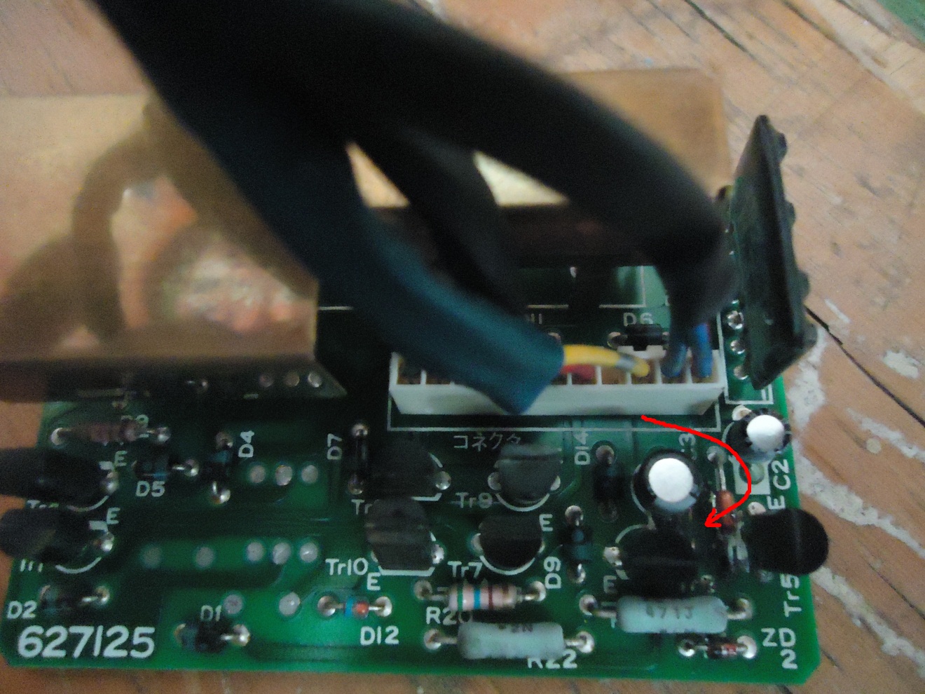

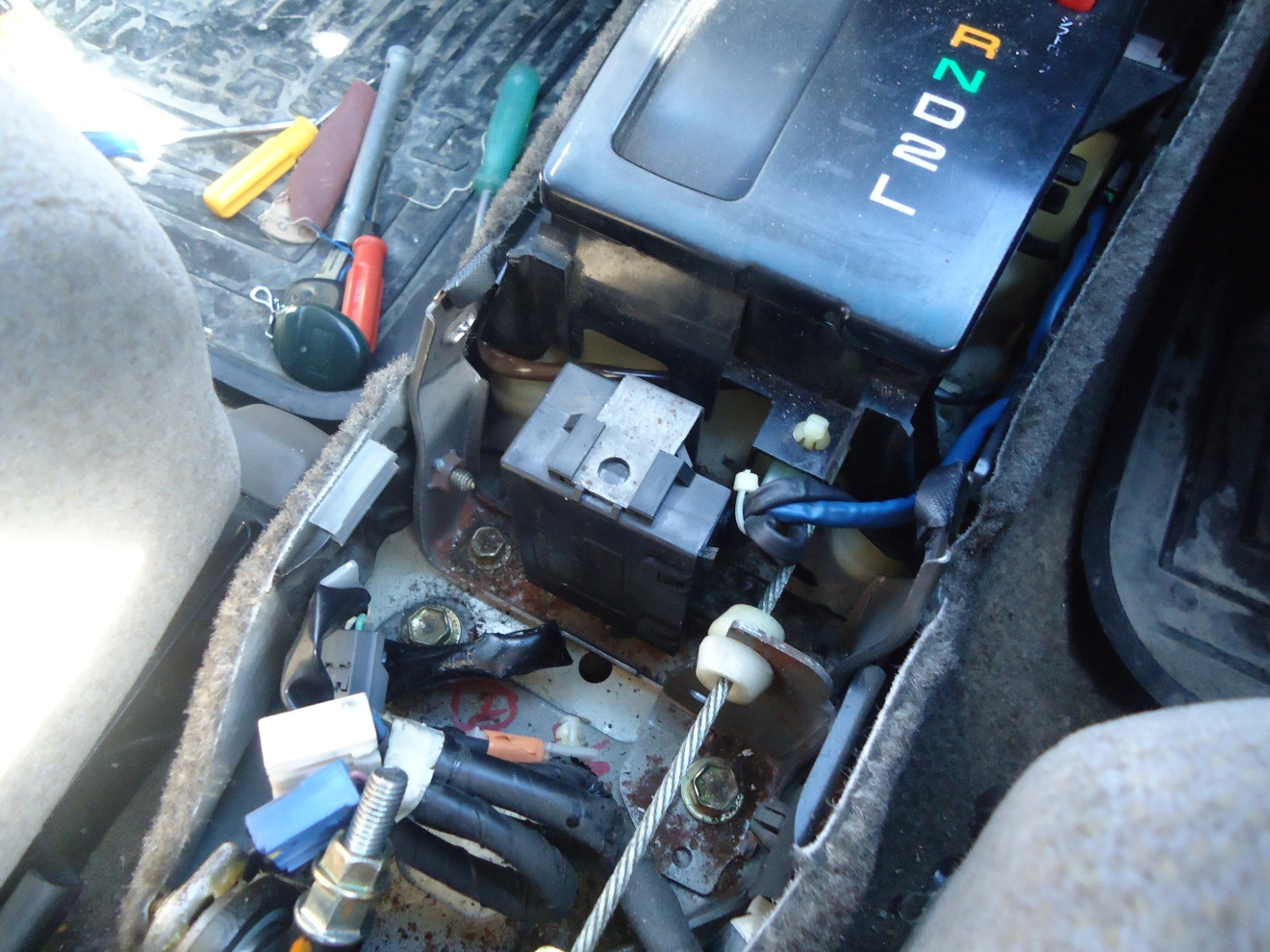

Проблема разрешилась!!! Перегорела дорожка на плате в блоке управления блокировки АКПП! Кому интересно могу выложить фото!

Вот собственно сам блок. Стрелкой показано где перегорела дорожка, каторая идет от Желтого провода к диоду D1.
