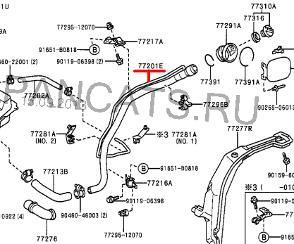

а как она правильно называется чтоб в поиске посмотреть
 Заголовок сообщения: Re: проржавела горловина бака что делать?
СообщениеДобавлено: 15 сен 2013, 20:58
В разных каталогах называется по разному:
Труба, трубка, топливная трубка, номер каталожный 77201-32170.
Топливная система и бак.png [ 51.19 КБ | Просмотров: 17185 ]
