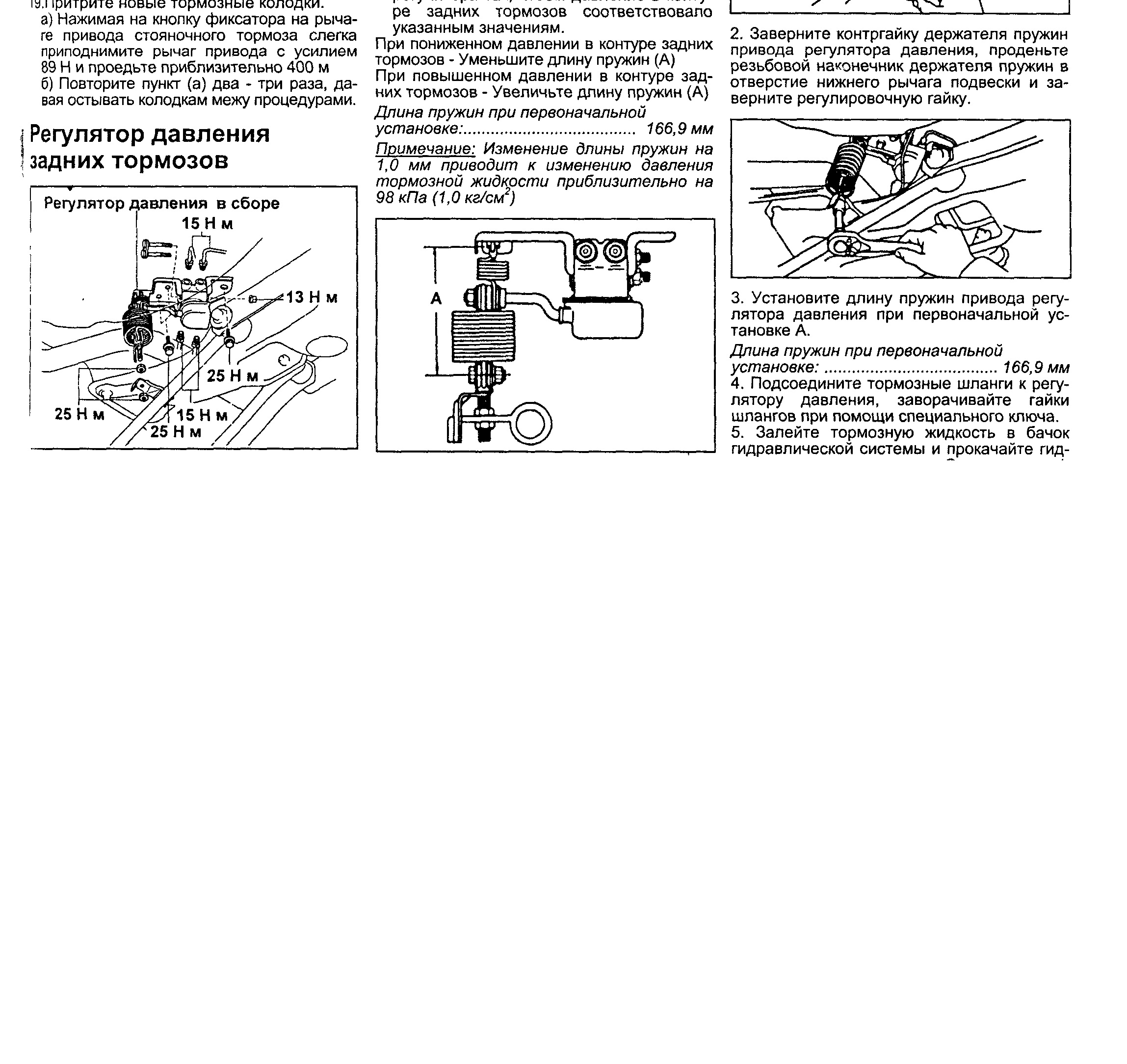

Всем привет! Купил машину висту 30 кузов, без тормозов, двиган 2 ст дизель, тормаза прокачивали кучу раз и все ровно небыло их, начал грешить на главный цилиндр, поставил с машины на которой 100 % были тормоза, прокачали, они все ровно не появились, вкрутил ввертыши на задние трубки сразу появились тормоза! Подтеков нет, тормазуха не уходит! Куда смотреть? Возможно такое что воздух в задних трубках? [quote][/quote]

Сообщения: 12747
Цитата:
Если авто без АБС, то при прокачке задних тормозов нужно вставить клин(типа толстой отвертки) под регулятор давления, тогда они на раз прокачаются (при условии что регулятор не заклинил на мертво). И перед прокачкой задних тормозов нужно обязательно отрегулировать зазор между барабаном и колодками регулирующим винтом.

Сообщения: 12747
IGL писал(а):
а регулятор давления, что где и с чем его едят? можно по подробней, у меня такая же беда с тормозами.
На 30-ке
Регулятор.jpg [ 862.74 КБ | Просмотров: 5221 ]
, перед прокачкой его обычно выставляем в положение макс загрузки авто. У вас может быть просто требуется развести задние колодки (если не пользуетесь ручником, то по мере износа задних колодок педаль тормоза начинает проваливаться).

Зарегистрирован: 01 авг 2012, 14:04
Сообщения: 130
О машине: sv40 4s-fe
Спасибо! Не знал такого девайса , хотя с детства с техникой на ты. Век живи век учись!

СообщениеДобавлено: 09 окт 2013, 08:00
Зарегистрирован: 26 сен 2013, 17:41
Сообщения: 18
Откуда: Ангарск
О машине: cv30
Нет на 30 регулятора. Просто задние колодки развести надо
