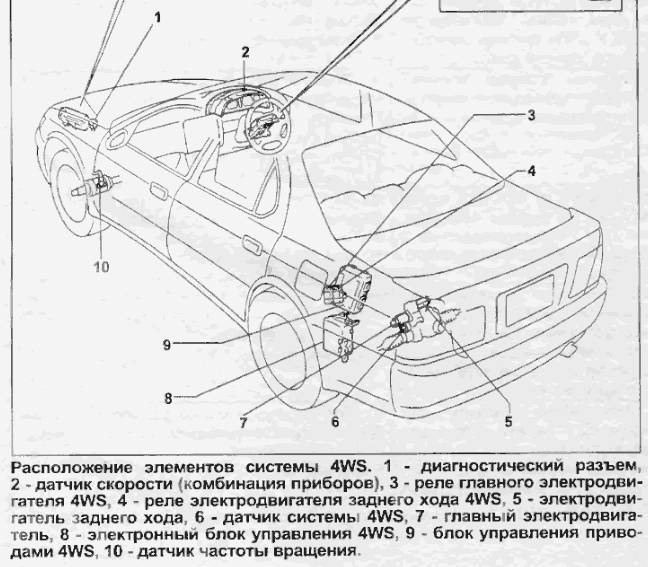

Это плохо искал, видимо :) Тут инфы про 4WS дофига.
Ошибка 24 - неполадки в работе главного электродвигателя - при включенном главном электродвигателе датчик системы показывает направление его вращения неправильно - проверить: а) Жгут проводов между датчиком системы и электронным блоком. б) датчик системы. в) главный электродвигатель.
Комментарий к файлу: Схема 4ws
4ws-shema.gif [ 50.25 КБ | Просмотров: 21614 ]
