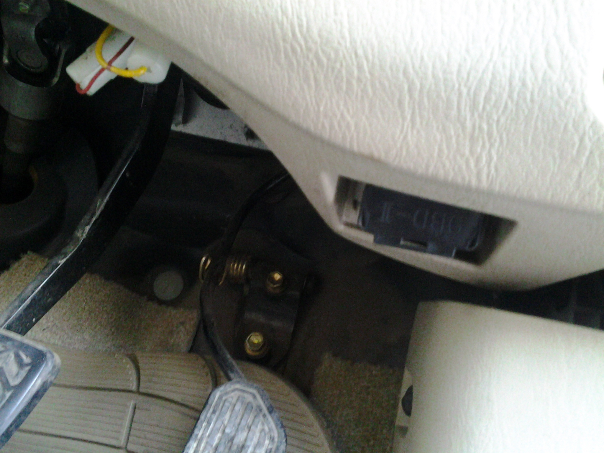

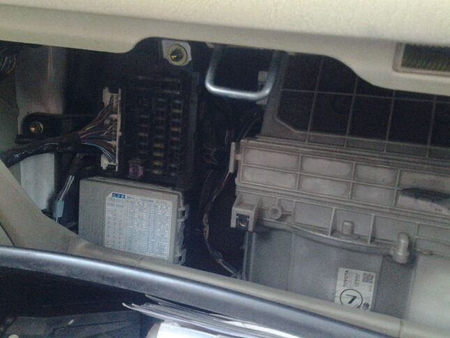

а где разьем диагностический я под капотом его не нашел а под рулем только под штекер. еще вопрос какие предохранители смотреть и где они??? на старых тойотах разьем был под капотом и там в лет скрепкой делал е-те1 замыкал а как здесь делать аж растерялся.

Диагностика под ручкой открывания капота
20140208_182809.jpg [ 809.1 КБ | Просмотров: 10641 ]
Предохранители за бордачком
20140208_182733.jpg [ 247.62 КБ | Просмотров: 10641 ]

КАКИЕ КОНТАКТЫ В РАЗЬЕМЕ ЗАМЫКАТЬ?

СообщениеДобавлено: 08 фев 2014, 14:49
Сообщения: 1561
Тем: 82
Откуда: хабаровск
О машине: zzv50 2002г.1zz
Репутация: 967
Посмотри в разделе ,музыка электрика.
4:0 в мою пользу
 Заголовок сообщения: Re: заглох
СообщениеДобавлено: 08 фев 2014, 16:09
Репутация: 2079
viewtopic.php?t=400

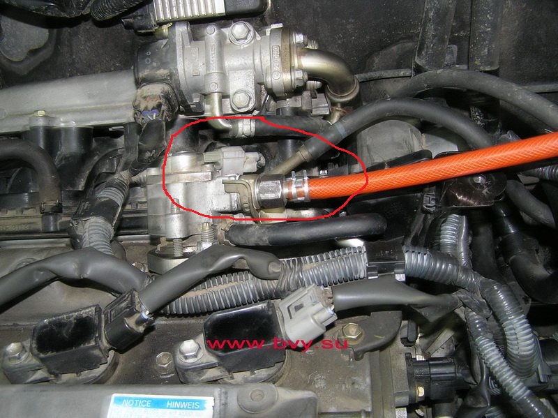

сделал диагностику она мне выдала ошибку 22 датчик ож, купил новый поставил, но ничего не изменилось, при попытке методом тыка поймать не исправный датчик сломал фишку вот на этом датчике что это за датчик и как с ним теперь быть, ну и что делать со старой неисправностью может у когото есть расположение об-я и датчиков на az в виде фоток и подписей просто не хочется ходить и покупать и менять заведомо исправные датчики.
phoca_thumb_l_P7160415.jpg [ 167.73 КБ | Просмотров: 10623 ]
СообщениеДобавлено: 08 фев 2014, 18:30
Это вроде ТНВД, а датчик ОЖ тот поменяли?
