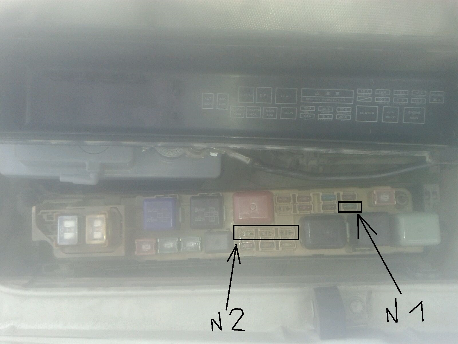

 Заголовок сообщения: Вопрос про предохранителям
СообщениеДобавлено: 08 янв 2016, 15:07
Зарегистрирован: 08 янв 2016, 14:08
Сообщения: 5
Откуда: г. Новосибирск
О машине: SV41, 3s-fe, 97г
Всем привет! Менял на днях термостат, и случайно зацепил катушку (каратнуло), ДВС после этого не запускался, знакомый пришел и поменял предохранитель (сгорел) под капотом (какой он именно менял не знаю, не видел). Двигатель запускается, все нормально, НО... Решил для своего интереса открыть блок предохранителей и посмотреть. Вместо 15А, там сейчас стоит на 30А. Нашел на этом сайте схему блока предохранителей с описанием. Там все ясно и понятно написано, но у меня схема немного другая, да и написана вся на японском. В общем, нужен совет:
1) Поменять, как и должно быть на 15, или оставить на 30? (да, ДВС запускается, но должно же быть по родной схеме на 15 все же).
2) Я так понял, там есть ряд запасных предохранителей, которые судя по родной схеме, тоже должны отсутствовать, нужно поставить или нет?
3) Может лучше вообще все заменить предохранители на новые? (как раз есть набор новых предохранителей), или уж лучше не трогать их? (при внешнем осмотре выглядят нормально, не жженые, не лопнувшие и т.д.).
toyota vista sv41, 3s-fe, 97г.
Извиняюсь за качество изображения
Комментарий к файлу: Схема
IMG-20160108-WA0000.jpg [ 262.9 КБ | Просмотров: 2677 ]
 Заголовок сообщения: Re: Вопрос про предохранителям
СообщениеДобавлено: 08 янв 2016, 15:18
Сообщения: 2194
Тем: 43
Репутация: 3493
Поставь на 15 А, какой должен стоять по схеме. Менять предохранители на новые не надо, а вот вытащить брызнуть ВДшкой и вставить на место можно.
