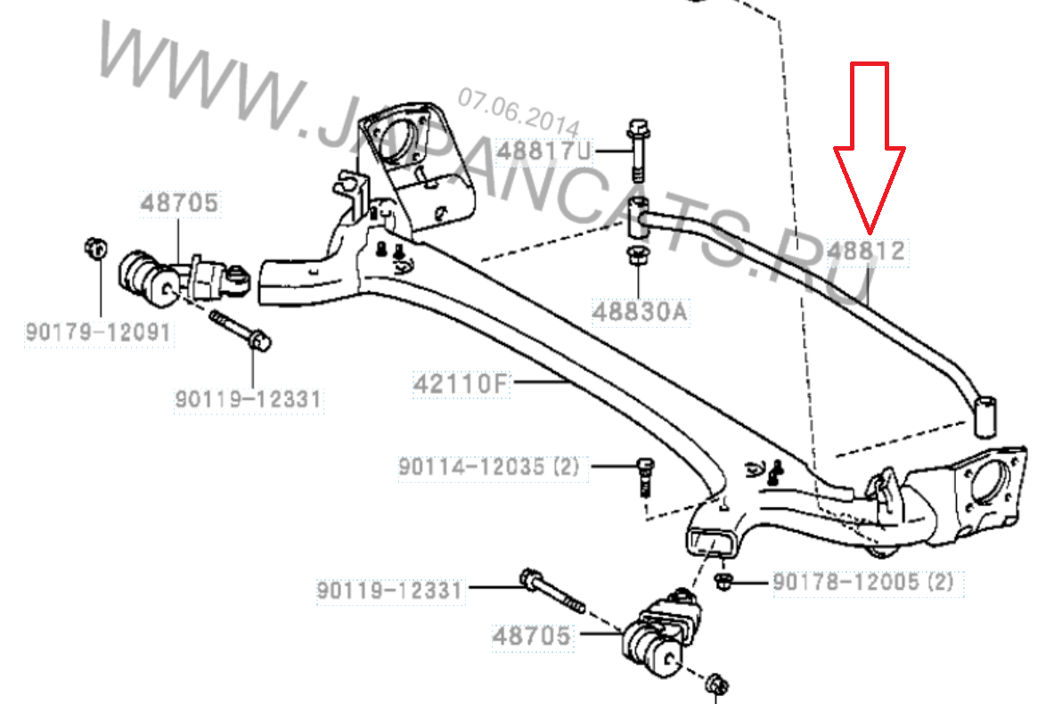

а еще можно и стабилизатор в задней балке глянуть, лопаются иногда, ну или откручиваются вот на рисунке
Безымянный.png [ 198.84 КБ | Просмотров: 2444 ]

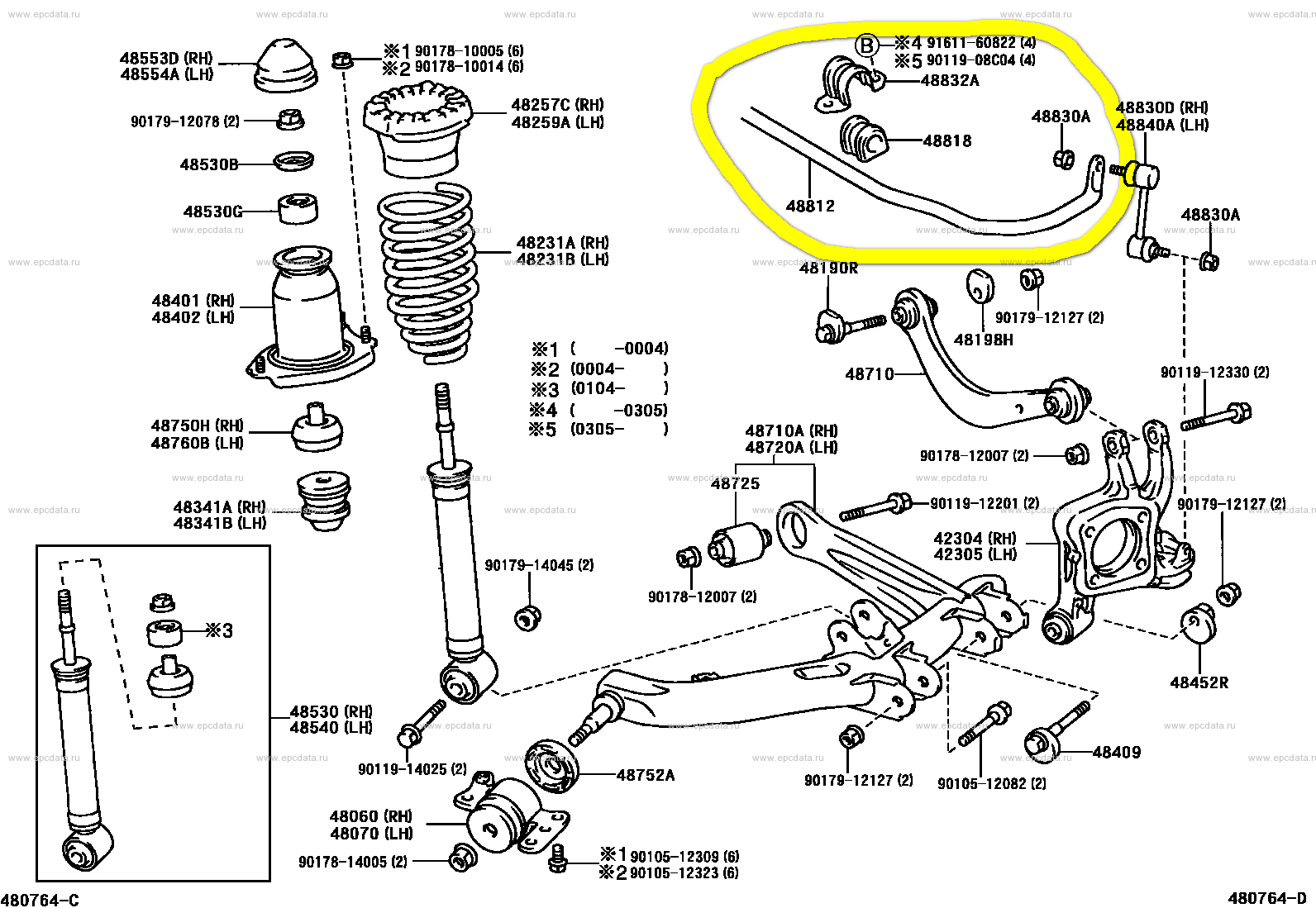

Если про то что железка лишняя.
То конечно нужен....но какое то время можно и без него.
Я бы так не стал ездить.
У меня 4вд и стабилизатор по другому расположен.
задний рычаг и стабилизатор.png [ 88.01 КБ | Просмотров: 2422 ]

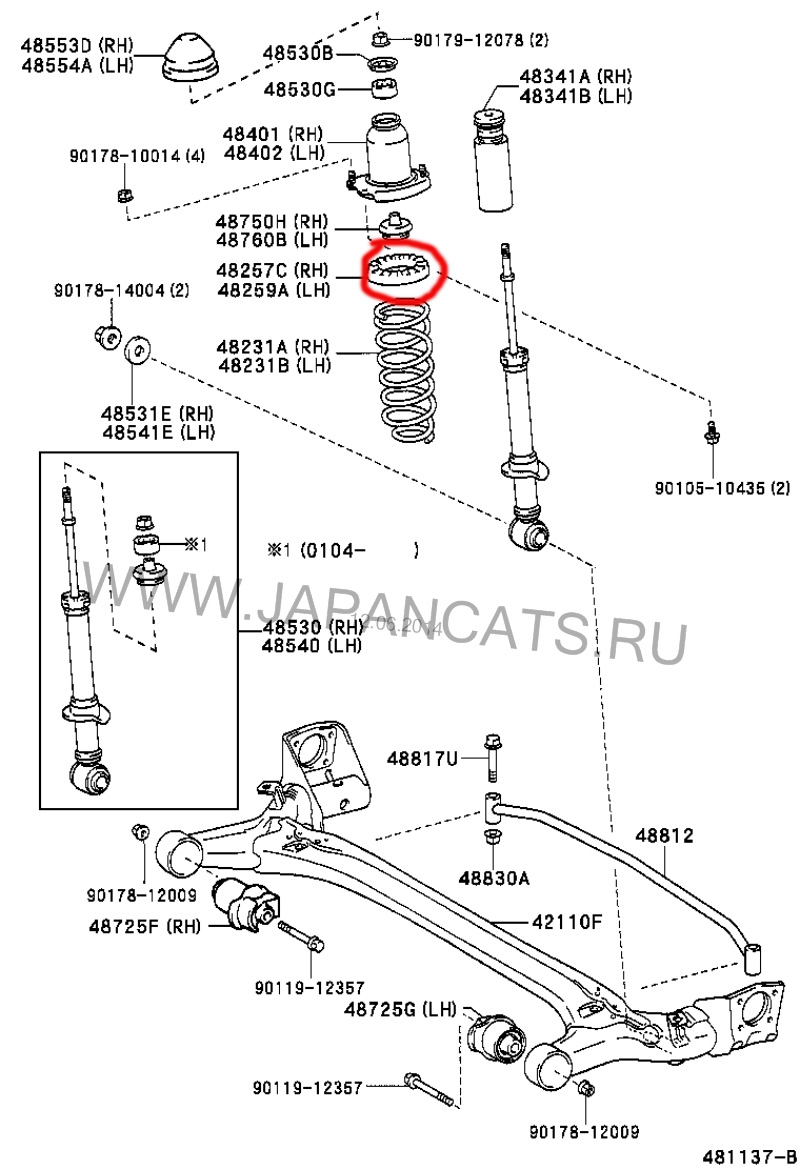

выхлопная не вариант. про стабилизатор еще не знаю не снимал, нашёл что пробило Проставку пружины задней левой верхней, заказал как приедет буду пробовать менять.
картинка.jpg [ 239.35 КБ | Просмотров: 2314 ]
