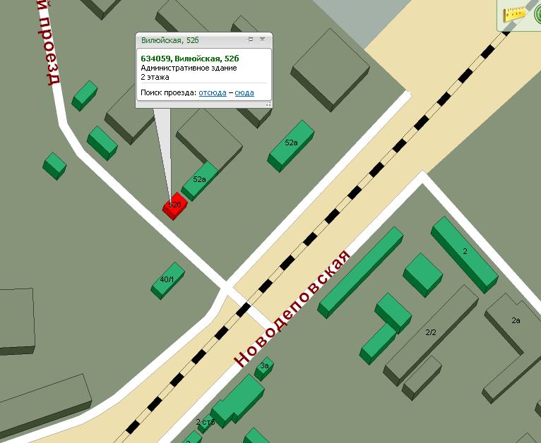

vbkent, в Томске где газ на висту ставил?
Камри 2015 г. 6AR-FXE.
СообщениеДобавлено: 08 ноя 2009, 11:45
Зарегистрирован: 18 июл 2006, 03:00
Сообщения: 163
Тем: 28
вот сдесь
Безымянный.JPG [ 55.76 КБ | Просмотров: 8840 ]
