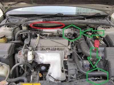

Посмотри дросельную заслонку на чистоту и нагар,из-за нее зависит на горячую или холодную вибрация. И фишки на АКПП могли окислится, там две,сними протри и на место.Правда снимаются туго.на рисунке стрелки зеленые.
IMG_7734.JPG [ 136.61 КБ | Просмотров: 2225 ]
а красным это что обведено?

красным это место с табличкой и номером кузова :))) просто это фото быстрее нашел )))
