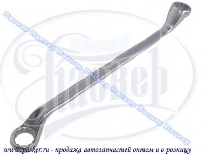

Да. Выкрути лямбду и посмотри на поведение машины.
Я ключ пользовал вот такой, ибо свечной не подойдет.
На 22.
