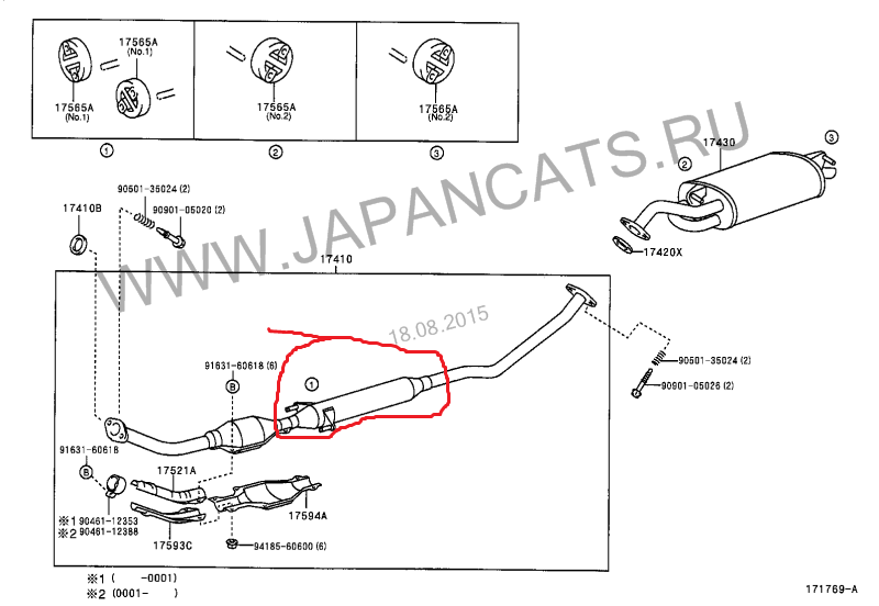

Сообщения: 1287
Но он же не маленький,как его туда прилаживать и влезет ли он на тот же zz к примеру,там наверное сварка нужна будет.

но все равно надо его гдкто взять что бы померить либо изготовить по образцу, сварка однозначно нужна Изображение

Его нужно будет вваривать за катализатором, вместо резонатора. Но возможно и целиком подойдет с переделкой трубы до глушителя.
ты имеешь ввиду полезет ли этот бак в тонель?
у нас после катализптора просто труба сантиметров 70 прямая в это место и врезать.

СообщениеДобавлено: 17 авг 2015, 22:05
Не совсем, там вот так и куда врезать отметил
глушак.png [ 84.31 КБ | Просмотров: 3736 ]
