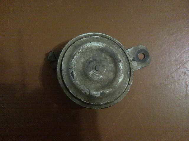

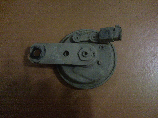

сёдня стеклиной пальцы разрезал неплохо. придётся немного подождать с ремонтом. а на стабилизаторе эти пряники (мне их патисонами назвали) поменял и резинки тоже. брякает и на малых и больших скоростях, но на больших не так сильно. вообщем все советы прочитал, спасибо) буду искать.
и ещё такую штуку открутил круглую плоскую, в диаметре сантиметров 5-7 от неё идёт разъём, но вот штекера к этому разъёму нет. если ударить по ней то звенит. крепилась на одном болтике - теперь лежит в багажнике=) что это?

СообщениеДобавлено: 25 авг 2010, 05:43
california84 писал(а):
...и ещё такую штуку открутил круглую плоскую, в диаметре сантиметров 5-7 ... что это?
фото хоть покажи))
СообщениеДобавлено: 25 авг 2010, 23:13
Она по середине с низу была прикручина?И вид такой выпуклый а сома имеет по бокам 2 крепления?

вот эта хрень)можно на велосипед поставить, также звонит))
SNC00337.jpg [ 157.29 КБ | Просмотров: 4295 ]
SNC00338.jpg [ 153.75 КБ | Просмотров: 4295 ]

крепится слева а не в середине

СообщениеДобавлено: 26 авг 2010, 16:22
Так что, из-за того, что был плохо прикручен сигнал - и брынчало???
