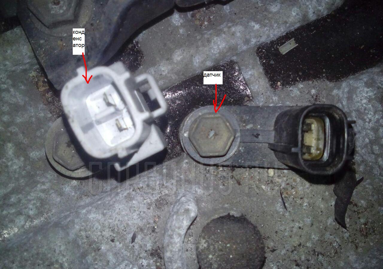

Парни подскажите пожалуйста может ли через датчик скорости акпп выкидывать дикстрон на ружу и как проверить его исправность. Двигатель 1ZZ
 Заголовок сообщения: Re: Датчик скорости на АКПП
СообщениеДобавлено: 19 дек 2015, 23:36
Если датчик такой (справа), то из под него может.
Надо аккуратно отсоединить фишку проводки, открутить болтик крепления, слегка покачивая вынуть датчик вверх из посадочного места в корпусе АКПП, заменить резиновое колечко-манжет на датчике и поставить потом все на место.
Вероятно повреждена прокладка, вот из под него жижа и сочится.
:smoke:
Добавлено спустя 1 день 22 часа 43 минуты 5 секунд:
Ну как, посмотрели? Прокладка целая?
:smoke: ...
