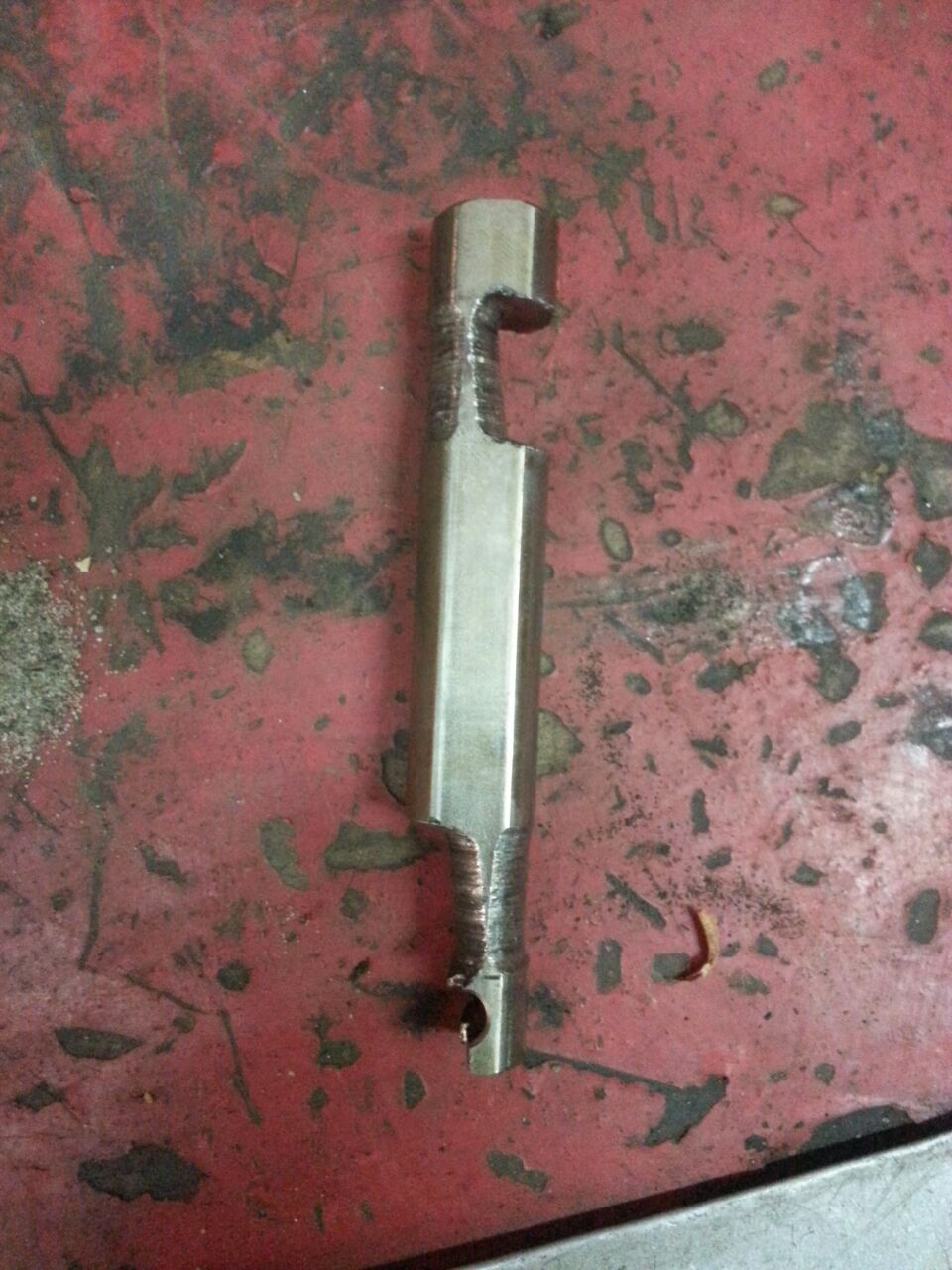

купил свою висту 3 года назад. 1997 г.в. внешне состояние было отличным. Но еще тогда заметил, что при переключении с R на D и обратно происходил довольно сильный удар. Еще позднее обратил внимание что на парковке машину можно катать взад вперед на пол оборота колеса. В сервисе показал. Покрутили повертели , но не будешь же коробку снимать... Сказали - едет же? ну езди пока... :)
Вот и ездил почти три года. И путешевствовали на 3000 км со всем семейством. Привык уже к пинкам. Но тут по весне обнаружил потеки масла с коробки. Нужно было менять сальник масло насоса, это тот что напротив коренного сальника двигателя. Долго собирался но решил что пока лето надо до зимы обязательно поменять. Отдал авто пошел пёхом домой... Да, еще попросил попробовать определить причину такого большого люфта на приводах.
Вечером механик звонит: - "Печалька тут. Назад коробку ставить смысла нет. Приезжай смотреть".
Приехал увидал вот такую картину:
https://www.youtube.com/watch?v=XH3T4yE36gs&feature=youtu.be
https://www.youtube.com/watch?v=n2VuBLD4fCM&feature=youtu.be
А я бывало со светофора еще вваливал неплохо...
Выбили ось сателитов:
 ось сателитов
1116c4e20f8-baf9-4ca6-9415-f06808dc6039.jpg [ 173.35 КБ | Просмотров: 2436 ]
Запас прочности феноменальный!
В сервисе прифигели все с бормотанием: - вот же терпеливая какая...
На разборе нашел убитый коробас с исправным редуктором. 3000 и он стал моим. переставили на мою коробку, и о чудо!!
Я уже и забыл как замечательно когда ничего не пинает в коробке!
В общем честь хвала японским тойотам!

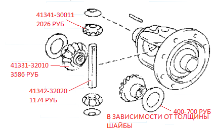

Это получается надо ось и 4 сателлита чтобы не было люфта? Оригиналы я посмотрел чутка денег стоят :cry:
01.png [ 95.81 КБ | Просмотров: 2384 ]
 Заголовок сообщения: Re: внеплановый ремонт АКПП. vista sv41
СообщениеДобавлено: 15 авг 2016, 16:09
Зарегистрирован: 10 фев 2014, 19:39
Сообщения: 5
О машине: SV-41, 3S-FE, 1997г.в.
Репутация: 6
да получается так. Мне срочно надо было. Ждать месяц запчасти не было возможности. Потому новые даже не рассматривал. нашел в сборе весь узел 41311. перекрутили на мою коробку и все.

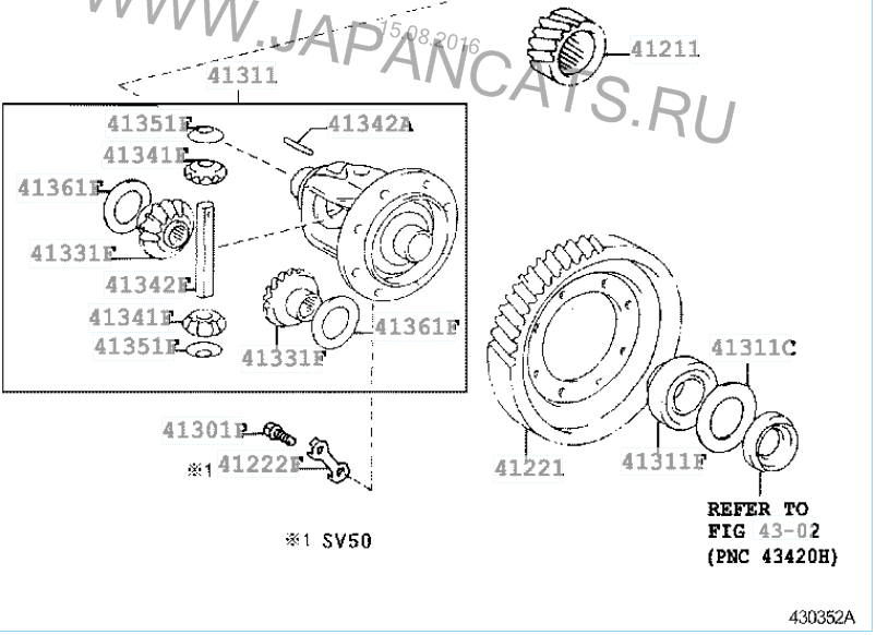

а сколько по деньгам новые сателиты с осью выходят?
СообщениеДобавлено: 17 авг 2016, 10:59
Сообщения: 209
Репутация: 98
Цены запчастей на коробку U240E-02A.
01.png [ 29.19 КБ | Просмотров: 2342 ]
СообщениеДобавлено: 17 авг 2016, 18:11
Сообщения: 5
Репутация: 6
Да уж. Не хило!
