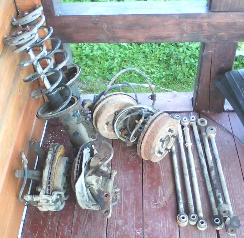

Заменил полностью балку,тяги все,ступицы в сборе,троса ручника. возникли проблемы с откручиванием балки,гайки сразу слизались в следствии коррозийности и привет! пришлось аккуратно болгаркой подрезать гайки,дальше долбить по ним зубилом,делая надрыв и потихоньку сбивать не попортив резьбу. ушло на это весь день. дальше было не выбить длинные болты крепления тяг к ступице. и грел,и брызгал,никак. снова болгарка спасла. резанул тело ступицы,где болт сидит,снова зубило и болт вышел. сборка труда не составило,всё легко и доступно. ощущения до и после это небо и земля! всё мягенько,стучков.брячков нет. машина просто плывёт по неровностям,естественно тормоза стали лучше,появился рабочий ручник. фото того,что поставил.всё контракт. кстати мои тяги с плавающими хоть и ржавые с наружи,но без люфтов и стуков были, менял из за эстетики,хотел тяги и балку без ржи,ну а ступицы да,внутри подгнили,троса отгнили,тормозили не ахти. хотя барабаны живые и подшипники не гудят,но механизмам конец был.пусть валяются,может сгодятся.

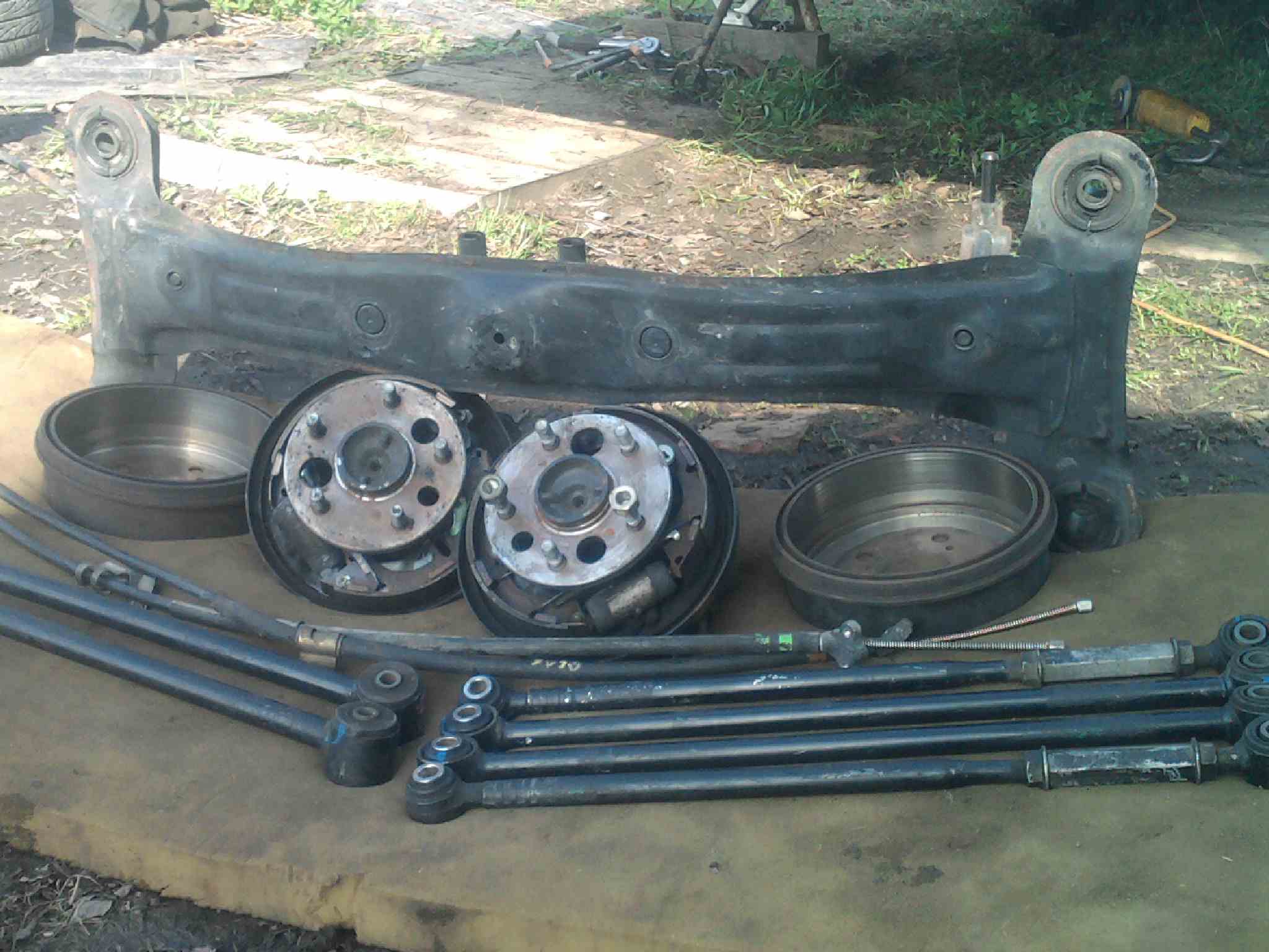

то же произвел замену подвески
поставил себе задние дисковые тормоза)

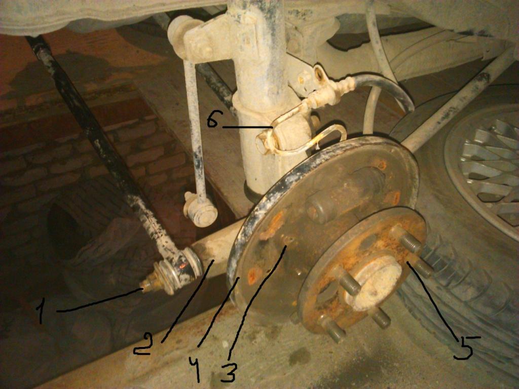

Люди добрые подскажите пожалуйста, столкнулся с проблемой снятия длинных болтов которые держат тяги. Они просто напросто прикипели. Выбить не получается а греть на месте не вариант, кто что посоветует?
 Заголовок сообщения: Re: sv30 замена задней подвески.
СообщениеДобавлено: 24 июн 2014, 20:04
Зарегистрирован: 07 окт 2011, 14:25
Сообщения: 169
О машине: sv-35
Какие тяги поперечные или продольные?
СообщениеДобавлено: 24 июн 2014, 20:27
Зарегистрирован: 27 сен 2012, 17:56
Сообщения: 23
Откуда: камышин, волгоградская обл.
О машине: CV30. 2C-Т
Репутация: 38
поперечные, там болт 20-25 см их держит, гайка снимается а сам болт не выходит
Добавлено спустя 1 день 13 часов 54 минуты 27 секунд:
Товарищи вистоводы, хотел обратиться к за помощью. Разобрал вчера пол машины (vista cv30, 2CT) но так и не смог ничего сделать (( за 20 лет болты на столько прикипели, что их уже ничего не берет и банальная замена поперечной тяги выходит для меня в огромную головную боль....
Проблема встала в выбивании болта крепления поперечных тяг (№1), хотел снять кулак чтобы нагреть его, но не могу из-за 4х болтов держащих ступицу...(№ 3) они тоже прикипели и не двигаются с места.
Хотел спросить, кто сталкивался с такими проблемами и как их решал...
Второй вопрос есть ли у кого на продажу весь комплекс ступицы с кулаком (№2,4,5), желательно с тормозным шлангом (а то мало ли), или подскажите адрес магазина где можно купить контракт, так как у нас в волгоградской области нет нахрена.
