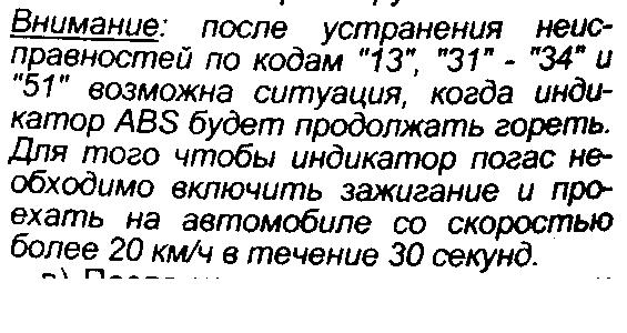

чек абс - это ты имеешь ввиду индикатор абс на панели?
Добавлено спустя 1 минуту 12 секунд:
сбрасывал перемыкая контакты в разъёме и нажимая педаль тормоза более 8 раз за 5 сек? после этого катался?
 Заголовок сообщения: Re: Горит чек на абс
СообщениеДобавлено: 23 мар 2012, 17:41
Зарегистрирован: 23 дек 2011, 19:30
Сообщения: 18
О машине: ZZV50, двиг 1ZZ
Репутация: -45
Нет, не катался! Да, абс на панели
СообщениеДобавлено: 23 мар 2012, 18:22
в букваре написанно, что после затирания ошибок иногда не пропадает индикация - надо покататься (стр.218)
