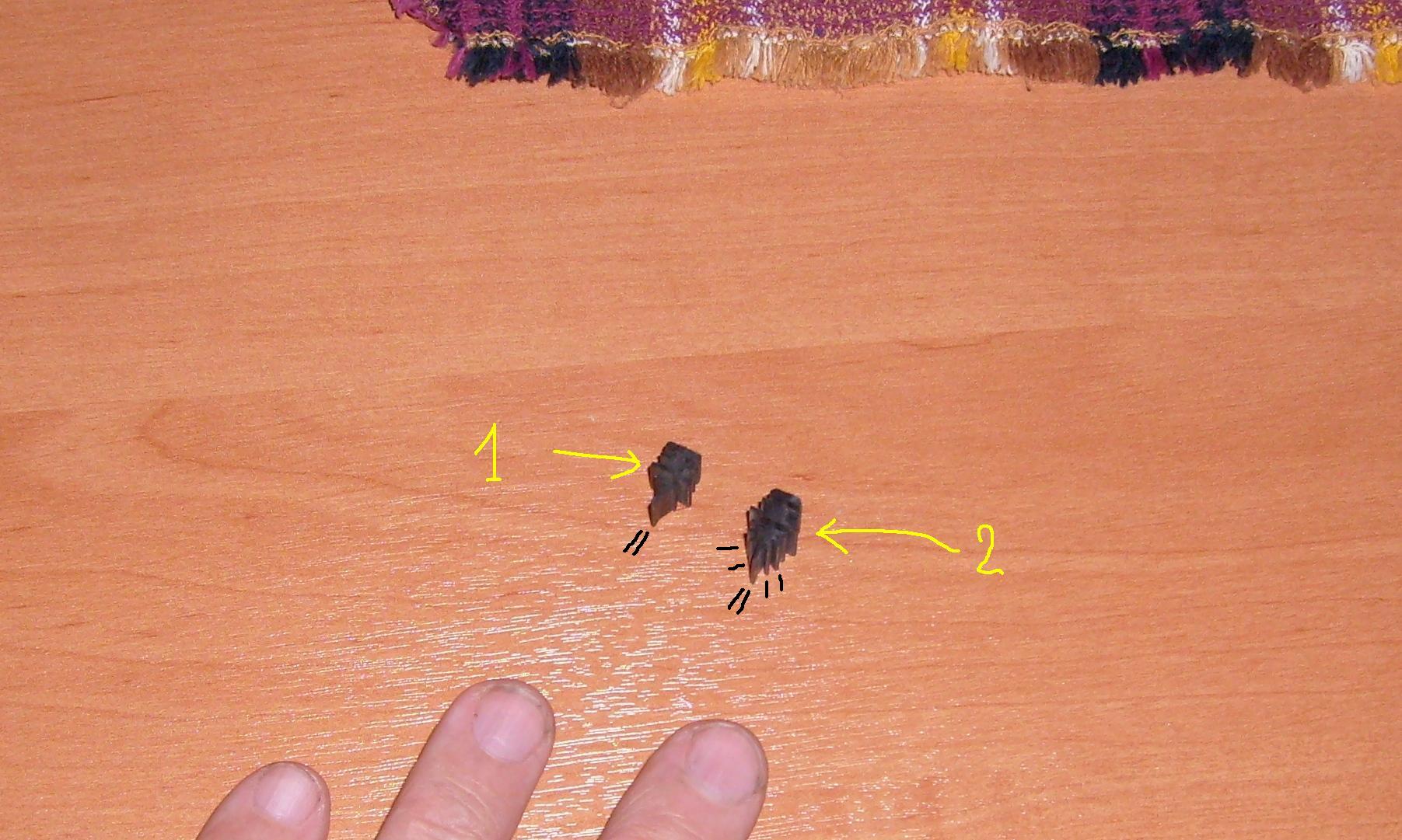

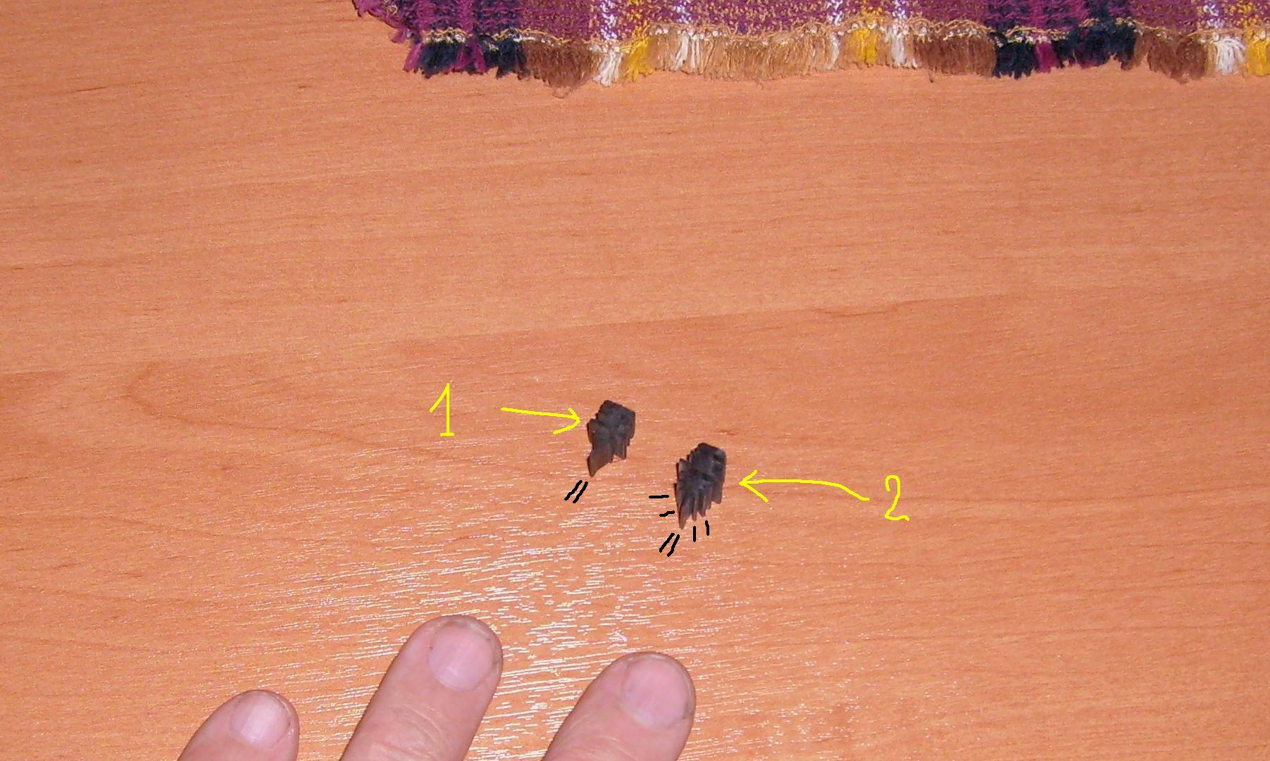

На выходные менял дворники на машинках летние на зимние, а потом на летних менял резинки передних, чтоб к теплу были готовы.
Обратил внимание когда ставил\менял резинки, что бывают обычные (1), а бывают "ёлочки" (2), вот на фото. Получается, что когда дворник идет туда или обратно, то резинка мягкая и под наклоном чистит у простых одной гранью, а у "ёлочек" сразу 3-мя :!: .
Вот значит получается, что они должны лучше чистить.

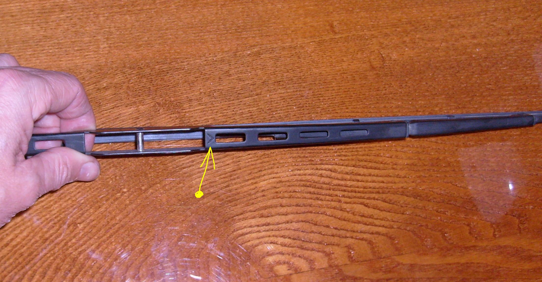

И еще посмотрел какие стоят сами щетки-дворники, посмотрел и те что в гараже валяются у бати и чем отличаются.
Понравились немецкие ALCA, на щетках есть указатели (стрелочки) какой стороной ставить - не перепутаешь; даже на резинках указаны даты выпуска, щеткам лет 5 уже, а нигде ни краска не облупилась, ни следа ржавчинки на шарнирах. :good:
Не понравились Чемпион (CHAMPION), хотя может и подделка, на шарнирах ржа появилась, замок на оси болтается, шарниры все расхлябаные - на выброс пошли... :? .

Тоже были такие елочкой,я думаю это для того что бы дольше служили просто,3 грани изнашиваются дольше чем одна.
Правда у меня они простояли 1.5 лета и пришлось менять(полосатить стали)хотя с виду хорошие были(только верхняя полосочка немного помохрятилась)
