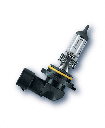

А подскажите, какая лампочка идет в противотуманках с 2001 года?
Чтобы уже купить сразу, а потом уже разбирать...
Vista Ardeo S 2001 1zz
СообщениеДобавлено: 30 сен 2010, 18:51
Сообщения: 375
Откуда: Забайкалье
Репутация: 23
На туманки эта идёт 9006 (HB4)
81957.jpg [ 31.59 КБ | Просмотров: 7524 ]
