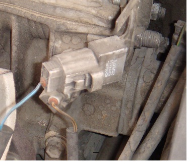

 Заголовок сообщения: ПОМОГИТЕ!!! ЧТО это за датчик???
СообщениеДобавлено: 14 ноя 2009, 18:47
Зарегистрирован: 16 янв 2008, 04:00
Сообщения: 8
Откуда: KZ/ Almaty
Здравствуйте!!! Помогите!!! У меня ВИСТА SV40 1996г Движка 4S, 1.8
Что это за датчик??? Я его от фонаря прикрутил туда!!! А так я когда машину брал он просто болтался!!! Помогите!!! S.O.S!!!

слушай а не датчик это на подушки безопасности ? че то вроде такой у меня стоит, надо глядеть точнее. ток он у меня стоит сразу почти за фарой !

Kostya_kz а что там за надписи на колодочке (папе)?
VISTA ARDEO 3S-SFE 2000CC 2000г.
Да врятли!!! Он до фары физический не достанет!!! Там провод выходит из общей связки сантиметров 15 см!!! Даже меньше!!!
Там написано
90980-
04128
250/0,47*G

Это не датчик, а конденсатор.
http://www.exist.ru/price.aspx
Вставь в поиск 90980-04128 и всё поймешь.
Вот СПАСИБО ОГРОМНОЕ!!!!!! :) Только ёще бы понять для чего он!!!!
И влияет этот коньдёр на что ни буть!!!
СообщениеДобавлено: 18 ноя 2009, 01:42
Я думаю что бы гасить помехи по проводам от искрящих щёток и пиков напряжения генератора, что бы в динамиках не шепело и не трещало и оборудование лучше работало :)
