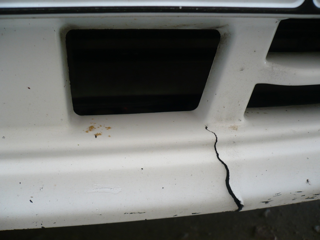

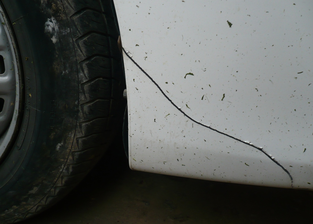

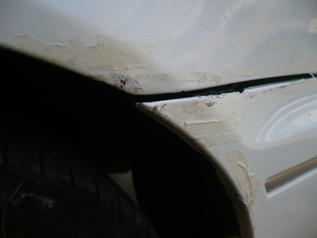

Мужики, а кто-нить сам ремонтировал бампера? Тоже сам хочу попробовать.
Я умудрился порвать оба бампера: и передний, и задний, переезжая пологую яму на грунтовой дороге. Ну, не расчитал немного...
Передний лопнул посередине внизу и со стороны правой арки. Задний хуже: оторвало крепление в районе задней арки.
Чем сшить, склеить, сварить, отшпаклевать и подготовить к покраске? Есть у кого опыт? Поделитесь, а.

Шить медной проволкой,шпаклевать и красить.

Медной проволокой в виде штопки? Или со скруткой каждого стежка? А какова жёсткость этой заплатки будет? А как углубить проволоку "на лице"? Вплавлять? Вот мне в подобном совете рекомендуют с обратной стороны металлическую сетку вплавить и через её ячейки шить...

Просто крест накрест.С обратной стороны невпаевай, просто вложи.Что бы небыло большого напряжения нашвах.

Порвано не сильно, можно и не шить если скрепить сеточкой изнутри.
