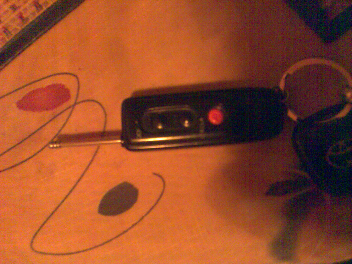

Всем доброго времени суток!
На моей Висте стоит автозапуск двигателя - не известно штатный он или ставили после покупки авто, но мне кажется, что он чисто японский (он еще и центральный замок открывает). Работал он без проблем, но в один прекрасный момент перестал. Снача подумал, что сели батарейки - поменял, без изменения У кого-нибудь есть авто с такой-же функцией? Если да, подскажите пожалуйста как решить проблему и где находиться блок управления автозапуском.

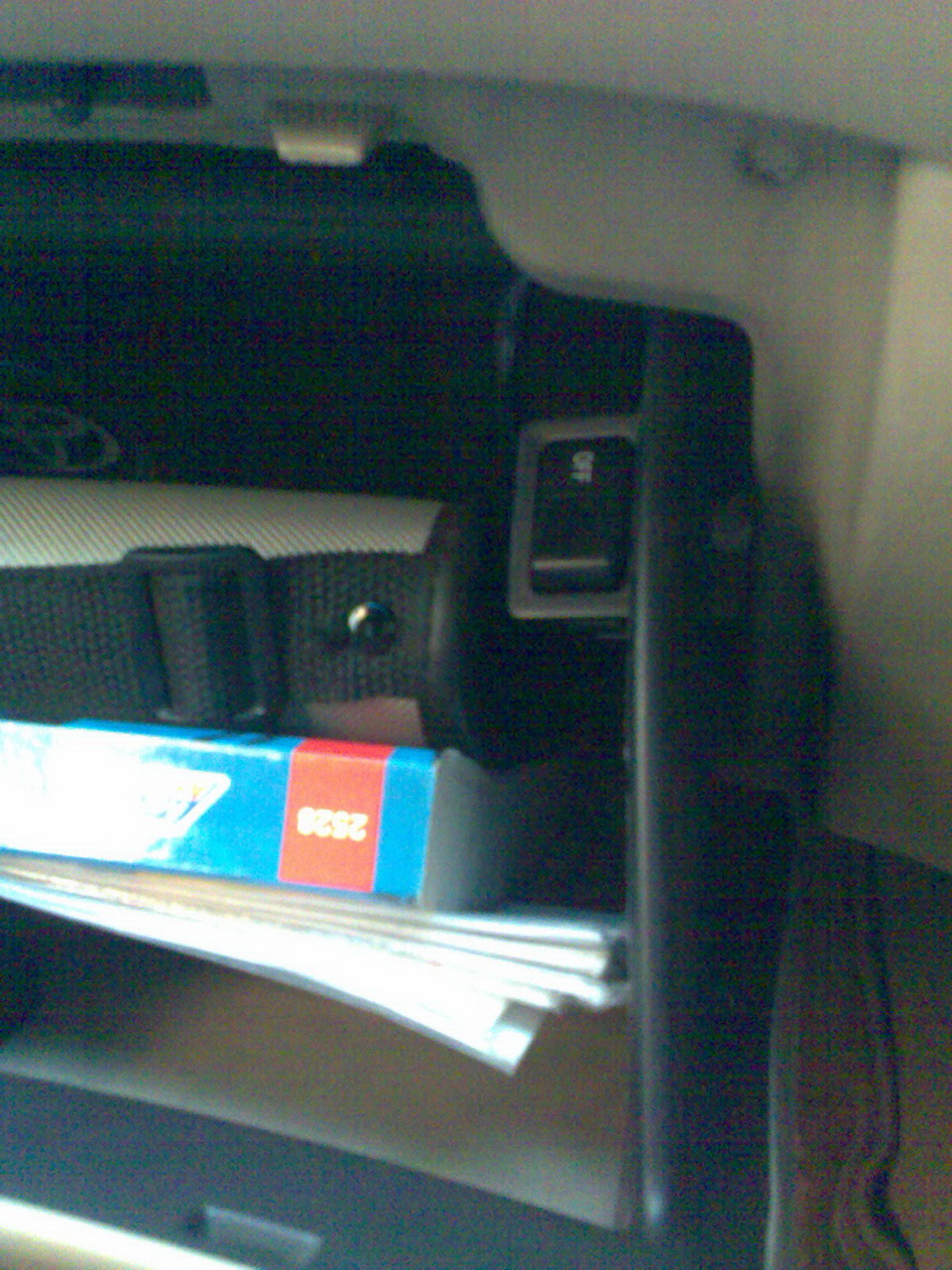

И на последок - у меня в бардачке есть какая-то кнопка ON/OFF на днях сделаю фото. Может у кого-то есть и кто-нибудь скажет мне о ее предназначении?

Комментарий к файлу: Фото д\у автозапуска

Попробуй датчик запуска зацепить на лампу давления масла. Была такая же проблема - электрик этим вылечил.

Он\Офф в бардачке... М-м... Может он и выключает сигу? :P
правильней на тахометр
СообщениеДобавлено: 24 сен 2008, 10:15
Сообщения: 1086
Репутация: 29
да, именно так и работать тогда запуск будет идеально...
какая сига-то стоит ?

Вот фото кнопки в барбачке! У кого-то есть такая?

Насчет сигналки: я ее сам не устанавливал, поэтому придется ехать к электрику, что-бы он разобрался если сможет. Вы не знаете, мастер Александр (про которого на сайте все пишут) занимается электрикой? Жалко что нет ни у кого такого автозапуска :(

В БАРДАЧКЕ У ТЕБЯ ЭТО КНОПКА ВКЛ/ВЫКЛ АВТОЗАПУСКА
СообщениеДобавлено: 27 сен 2008, 15:00
Сообщения: 1393
Репутация: 100
solo_drums, точно, - это кнопка разрешения/запрета автозапуска, включи её и всё...

Спасибо за помощь, действительно эта кнопка все разрешила! Странно, я раньше пробовал - у меня не получалось.
- так после установки кнопки в ON, необходимо хотя бы раз завести двигатель обычным способом (с помощью ключа), после этого всё будет работать...
