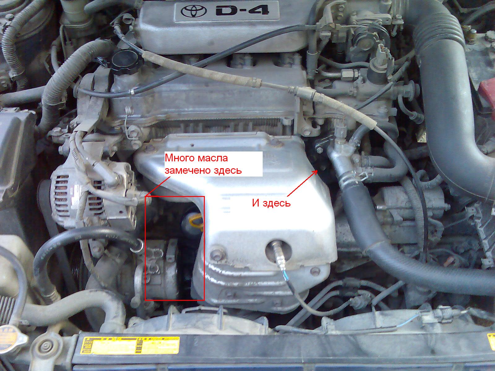

Столкнулся с подобной проблемой. Капает масло, за 8 тысяч км. пробега уходит где-то 0.5 литра. На фото указаны места потёков. Вокруг масляного фильтра скопления масла, скорее всего из-за того, что он был поменян 2 дня назад и во время замены масло немного вытекло. А вот справа [надпись - "и здесь"] и посередине от выделенных мест уже несколько месяцев наблюдаются потёки масла вперемешку, видимо, с грязью. На СТО (доверия к которому я не испытываю) сказали, что это скорее всего "коренной сальник" и для устранения течи треба разобрать пол-двигателя и снять АКПП. Второй вариант был "течь с лобовины".

Сегодня заехал на СТО специализирующуюся на Тойотах. Они полазили-посмотрели ничего не снимая, сказали, что скорее всего течет с головки. Всё надо снимать, протачивать, менять прокладку. Цена вопроса около 12-14 тысяч рублей. Дилемма: отдавать двигатель на растерзание и платить немалые деньги или доливать по 0.5 литра масла на каждую замену и следить, чтобы течь не увеличивалась?

Блин, по-ходу разводят!
Еслиб повело головку - там бы не только масло текло, а такое бы творилось...
1. Где масляный фильтр - затяни фильтр, затяни цепным ключем для фильтров до талого. Прокладки на фильтрах пошли гавённые...
2. С левой части - там находится множество датчиков, вкрученных в головку - с любого может течь. Может течь с прокладок этой "штуки", на которую крепится ТНВД (там механизм, изменяющий фазы открытия клапанов, работает от давления масла), может течь с его клапана - стоит за "штукой" со стороны моторного отсека (я с подобным сталкивался, в этом же месте как раз всё было в масле и грязи). Коренной сальник коробки течёт снизу...
Можно вообще ничего не делать, а залить какую-либо стоп-течь подороже в масло, многим помогало, видел!

Vovan_3

а лучше отмой мотор на мойке (хотя бы в этом месте) и проследи откуда идёт течь....
