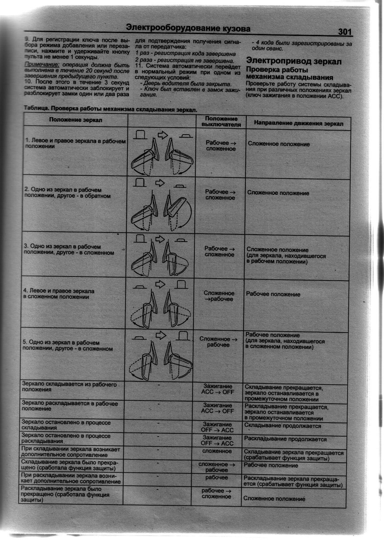

СообщениеДобавлено: 25 ноя 2008, 19:57
Сообщения: 2038
Откуда: Н.Н.
Репутация: 53
читай
ЦЗ.jpg [ 484.09 КБ | Просмотров: 1324 ]

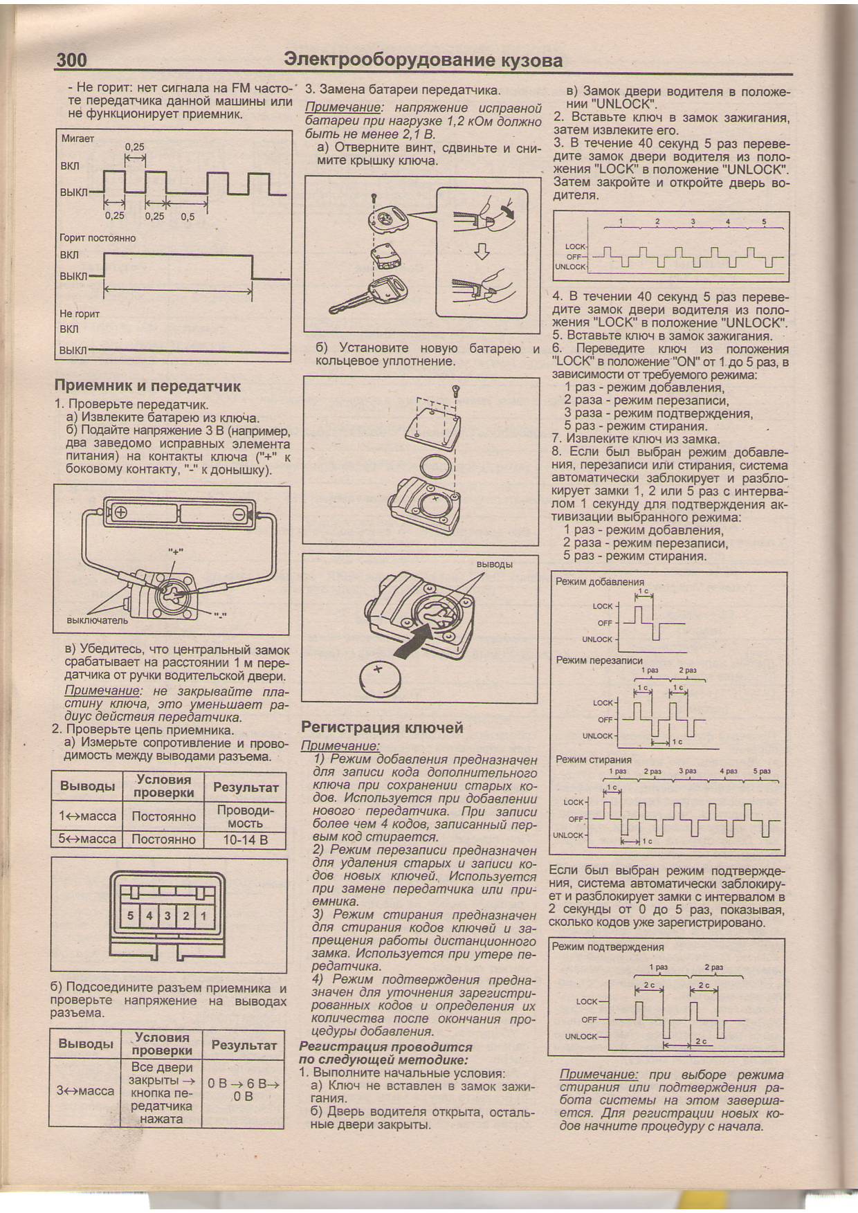

СообщениеДобавлено: 26 ноя 2008, 13:26
Зарегистрирован: 17 дек 2006, 04:00
Сообщения: 198
Откуда: Екатеринбург
catovsky писал(а):
Всем небезучастным спасибо, в особенности to groman, который дал ссылку без лишних ненужных слов!
:) Он тебе дал не ссылку, а отсканированную страничку! В которой только конец процедуры регистрации, а начала нет! 8)
ZZV50 99г.
СообщениеДобавлено: 26 ноя 2008, 14:16
Сообщения: 2038
Откуда: Н.Н.
Репутация: 53
вот
Сканировать1.JPG [ 366.48 КБ | Просмотров: 1311 ]
