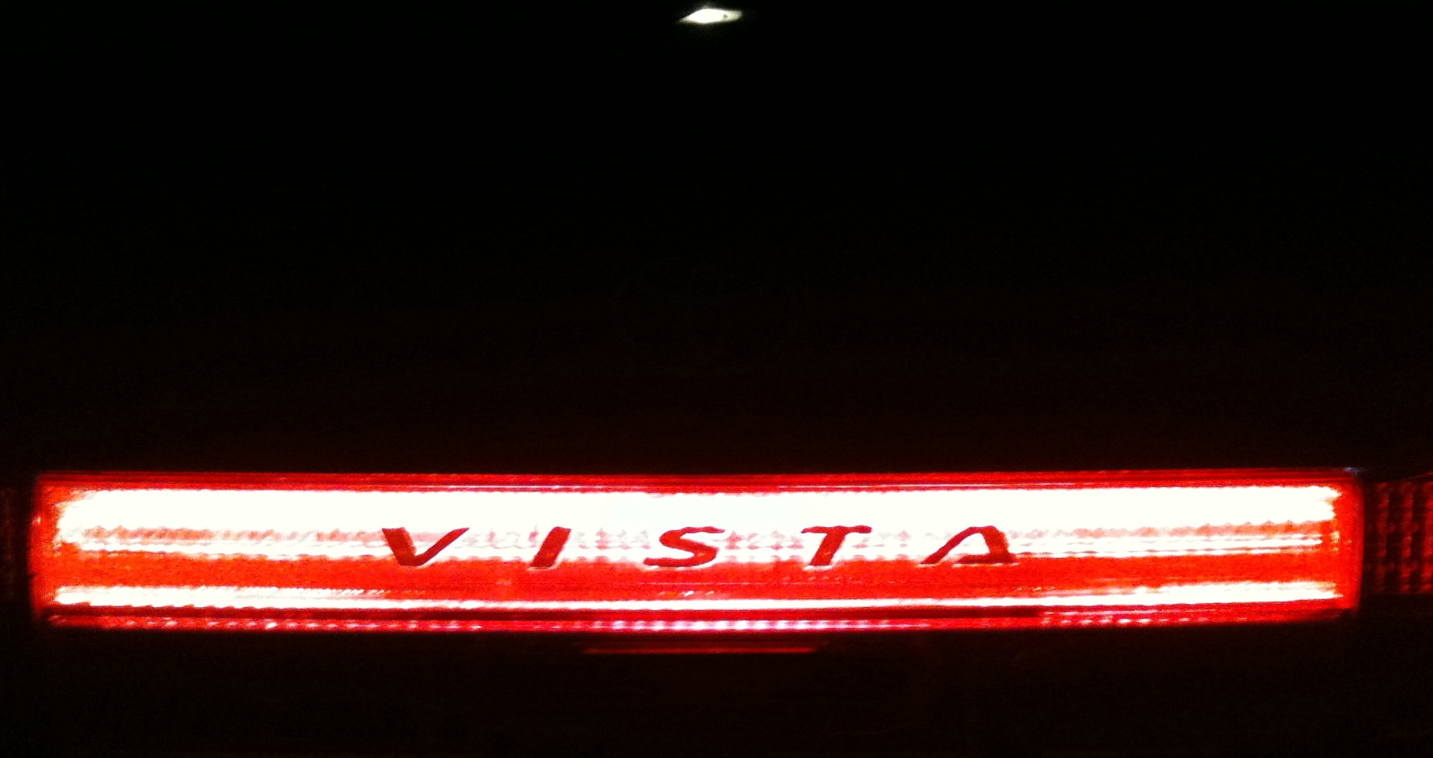

СообщениеДобавлено: 23 июл 2010, 23:52
Зарегистрирован: 19 июл 2010, 03:00
Сообщения: 8
Откуда: E-бург
Репутация: 6
вот
вис1.jpg [ 352.13 КБ | Просмотров: 1361 ]
