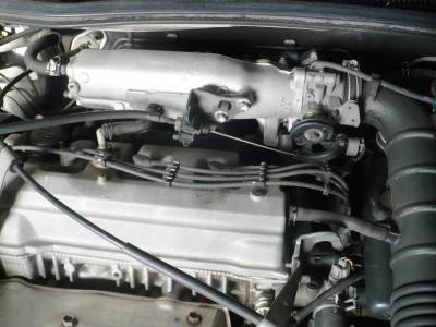

Только недавно заметил, что на ДЗ должно идти 2 тросика, а у меня один. В связи с чем вопрос: должен ли быть тросик или нет? sv55 98г. 3s-fe.

Где здесь второй тросик?
P1030252.JPG [ 37.4 КБ | Просмотров: 1555 ]

штатно....на SV55 с 3S-FE и U240F троса между АКПП и БДЗ НЕТ и НИКОГДА НЕ БЫЛО!

А у меня теперь есть, после того как поменял U-240F на A-243F.
