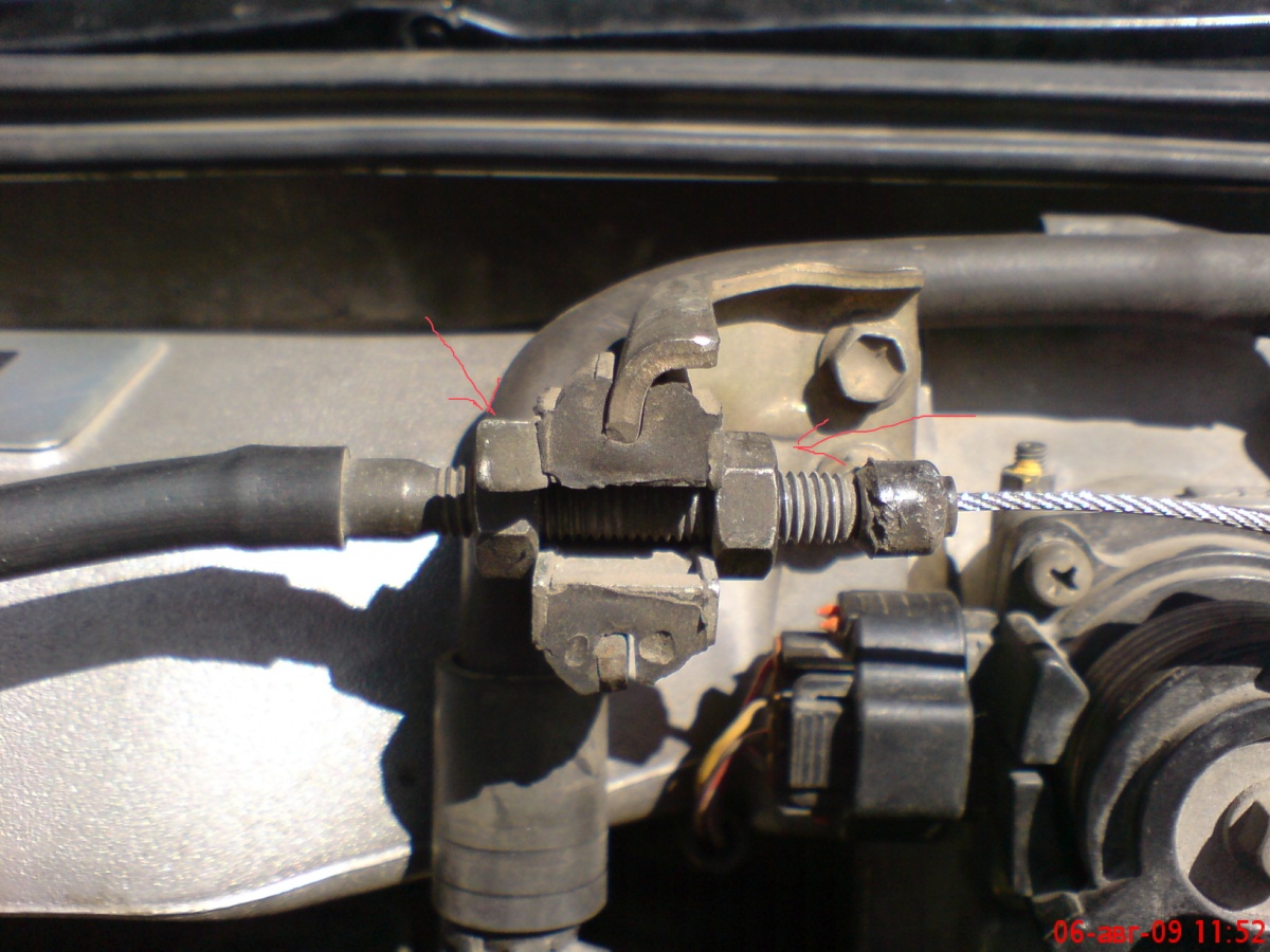

прошу не пинать если шо.... :lol:
Комментарий к файлу: влияют на холостой или нет?

Если я правильно понял это крепление кронштейна.Две гайки - крепление тросика.Трос должен иметь слабину.А в чём проблема с оборотами???
