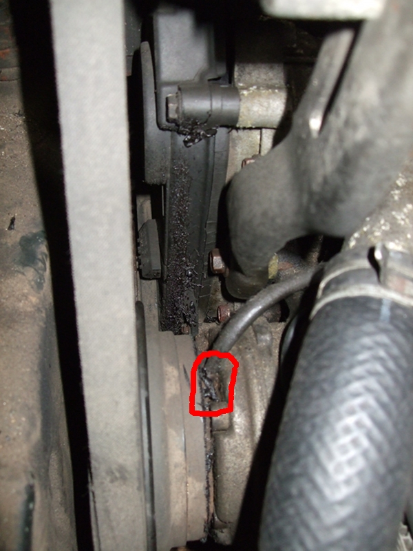

Привет всем форумчанам. Прошу помощи!
В общем шел я по трассе где-то 130 и вдруг толчок, как-будто двигатель перестал тянуть на секунду, а потом опять начал, только уже громче и динамичнее (по ощущениям - словно POWER нажал).
При этом сразу сдох тахометр (стрелка на 0) и потянуло какой-то вонью из вентиляции.
До места километров 5 было и я их благополучно доехал.
Теперь, что не пашет: тахометр, печка, стеклоподъемники, люк, управление автоматом (MANU, PWR, O\D), лампочки на панели приборов (P,R,N,D...), термометр, показывающий температуру охлаждающей жидкости.
При этом работает: сигналка, ЦЗ, фонари (перед, зад, аварийка), люстра в салоне, спидометр, подсветка приборов и кнопок в салоне.
По приезде поставил в гараж, а за следующие сутки в гараже, аккумулятор сел в 0.
Источником вони оказался провод, попавший между роликом кондера и кондером (на фото). Провод здорово поплавило и оплавившуюся проводку раскидало под капотом.
До этого все в машине работало.
Собственно, что делать? Помогите, пожалуйста.
P.S. все предохранители в норме, самые большие под капотом еще не смотрел.
Комментарий к файлу: Поплавившийся провод
Непонятный провод.JPG [ 222.45 КБ | Просмотров: 660 ]
Toyota Vista SV-33, 3S-FE, автомат, 4WS
