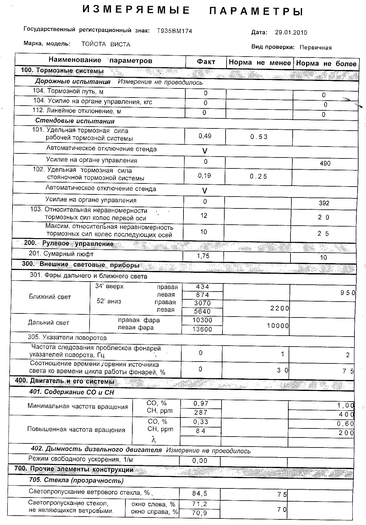

Сегодня проходил техосмотр, параметр СО% = 0,97 мне кажется для такого мотора дохрена, в прошлом годе проходил было 0,18.
Вопрос: что может влиять на процент СО и скока денег примерно готовить на запчашку???
TO.gif [ 59.29 КБ | Просмотров: 1236 ]

Даже не знаю в каком режиме, ТОшники сами проверяли, один газовал, другой замерял, но судя по звуку второй замер был сделан на 2000-2500 об/мин, первый видимо на Х.Х., если смотреть по таблице выше, а загорался ECONO или нет, я не знаю.
