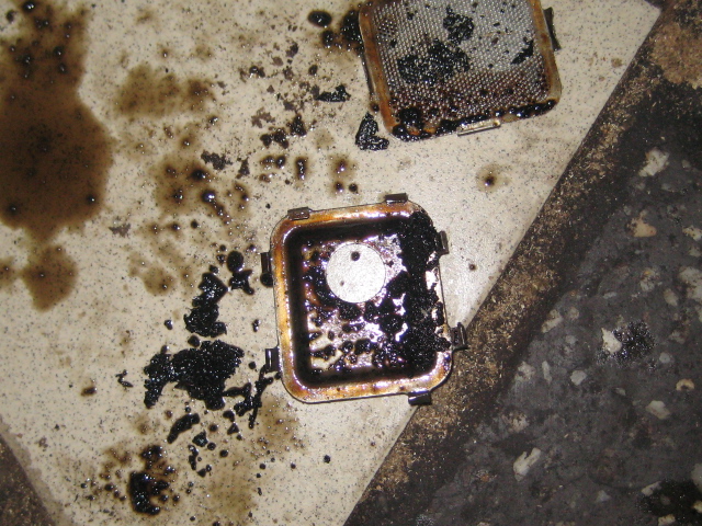

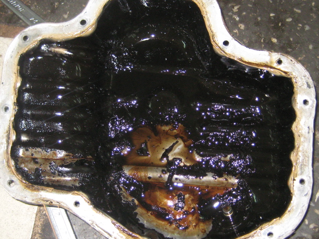

На моей сеточка выглядела так:
Комментарий к файлу: Сеточка маслоприемника
Изображение 037.jpg [ 248.28 КБ | Просмотров: 3449 ]
Комментарий к файлу: Поддон после раскоксовки с облезшей краской
Изображение 040.jpg [ 230.76 КБ | Просмотров: 3449 ]

Обалдеть сколько грязи 8O 8O 8O 8O
