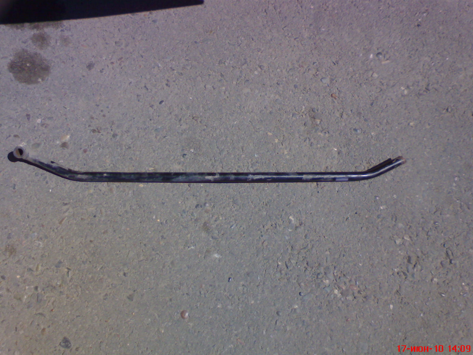

Помогите не могу понять. Нужна ли это тяга, если нужна то для чего, а если нет то почему
Комментарий к файлу: вот это тяга
DSC00479.JPG [ 249.19 КБ | Просмотров: 1483 ]

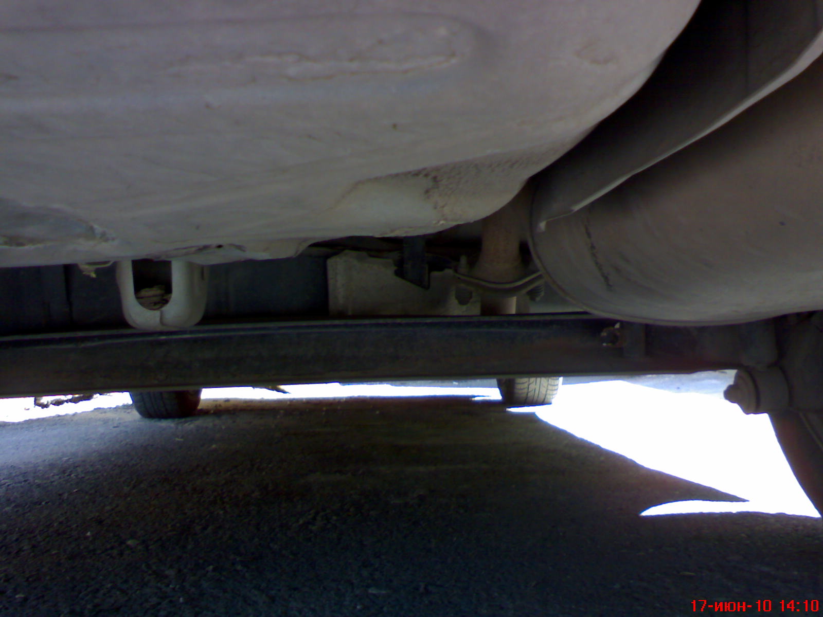

Комментарий к файлу: вот балка справа отломаный кусок прикручен в балке
DSC00480.JPG [ 148.53 КБ | Просмотров: 1496 ]

Была у меня такая беда на седане, тож переламывало, заварил но так и не поставил, до сих пор в гараже лежит. Машину продал, но жалоб от нового хозяина не слышал за два года эксплуатации, поэтому наверно не нужна, но я не эксперт (хотя Япы... не поставили бы наверно, без надобности)!!!

спасибо почитал. значит нужна всё таки эта тяга. Кстате она у меня лопнула когда я груженый был в поворот входил.

поменяй на новую не такие большие деньги стоит.. новая сделана в разы лучше.. до конца жизни авто хватит..

Предлагаю всем кто мучается с вопросом по замене этой железки сделать как я в свое время,а именно ЗАБИТЬ на это дело,тем более за такие деньги.Я без нее уже почти 20 тысыч км накатал.На ходовые качества не влияет,точняк.

Эта тяга выполняетфункции стабилизатора и если она будет стоять на месте хуже не будет. :D

У МЕНЯ ЛОПАЛА- ЗАВАРИЛ,НЕДЕЛЮ УЖЕ ЕЗЖУ БЕЗ ПРОБЛЕМ, ЗА НОВУЮ СЧИТАЮ ОЧ ДОРОГО,ЛУЧШЕ НА РАЗБОРЕ НАЙТИ.ДА МОЖНО ЕСЛИ ЧТО-ЕЩЕ ЗАВАРИТЬ,ВСЁ РОВНО ДУМАЮ ЛУЧШЕ ЧЕМ БЕЗ НЕЁ. ой,забыл на сапс лок нажать(

Уже варил. Может плохо конечно сварили, но лопнуло по шву. теперь вот думаю какомунебудь сварщику путевому оотдать а сверху шва еще трубу какую нибудь наварить, может на дольше хватит.

да бестолку варить.. во первых судя по новой убрала тоёта косяк этот и служить новая будет в разы дольше посмотрите на устройство старой и новой в магазине.. второе метал в месте сварки уставший держать будет плохо.. третье нужно очень точно выставить чтобы лишнегонапряжения небыло.. не стоит овчинка выделки.. и б.у. брать нет смысла..

Да катайся без неё... Это тяга поперечной устойчивости автомобиля... Раньше году так в 93-м, японцы и без неё обходились и ставили их только наперёд... Нужна она только для того что б, когда ты входил в поворот на скорости, то машину не кренило и не опрокидывало (Хотя мало вероятно) и всё...
