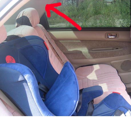

Доброго времени суток.
Подскажите пожалуйста, если можно по пунктам что бы не сломать чего, как можно снять задню пласстмассовую боковина. Если не понятно о чем идет речь приклепляю фото с красной стрелочкой которая непостредственно идентифицирует часть солона о которой я пишу. Дело в том, что там у меня в этой части солона что то при езде дребезжит и это сильно раздражает. Хочу снять и посмотреть что же там у меня отвалилось.
Если что то не понятно, пишите, попробую объяснить как смогу :).
Заранее спасибо.
Безимени-1.jpg [ 54.08 КБ | Просмотров: 1062 ]

скорее всего там клипсы, а они не надежные. У нас тут многие шумкой занимались, вот надо у них спросить. Например LSD разбирал две ардео под шумку, он точно знает. обратись к нему в личку.

там внизу еще болт есть

Если я правильно понял по картинке , то это снятие задних сидений. А мне надо снять плассмасс задней боковины :). Называется она конечно нетак, но я привел в пример картинку с красной стрелочкой.
Или я не прав ???

Нет, это снятие боковины

Точно не помню, но по моему там нужно откручивать не только этот болт, но и снимать обшивку багажника, т.к. обшивка краем накладывается на эту боковину. Нужно смотреть на машине.

Хорошо ... Этот болт как я понял под сидушкой ? . Если мы его откруть останется только выломать :) клипсы и все ?

Дёргай потихоньку смотри что мешает да откручивай =)

я когда-то снимал, но помойму там ничего крутить не надо, всё на клипсах. тянуть надо со стороны двери внутрь салона. Боковуху сиденья не помню чтоб снимал, но возможно, т.к. попутно ещё что-то делал. если под неё пластик заходит, то лучше сними.
Тоже мешал звук непонятный, там проводка идёт, её на двухсторонний скотч посадил, и под клипсы тоже вырезал из скотча прокладки, чтоб плотнее село. Ничего не гремит вроде. Клипсы все родные живые остались. У меня тоже седан.

Т.е получается что нужно просто применить усилие к боковине по направления стрелки на рисунке и она должна выйти ?. Я просто хочу быть уверенным когда буду в нее уператься что я все правельно делаю :)
