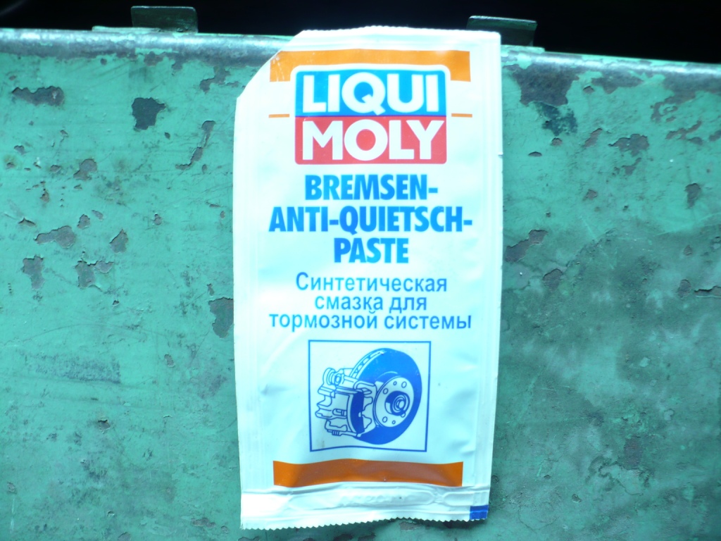

А скажите пожалуйста у меня VISTA SV32 2.0VX мне тоже можно просто болты открутить и все там почистить и как смазка называется(она какаета высокотемпературная)
Напишите если несложно а то тут умники с СТО мне втирают типа ето опасно да и смазку такую не купить нигде. 800р Это все стоит (почистка)
Я неуж то сам не потяну?

Где-то размещал фото уже....
10 гр. стоит 50р, одного пакетика хватит на два суппорта. Похожа на зубную пасту. Или можно kupfer paste того же производителя, тюбик стоит ок 250р
P1010422.JPG [ 277.56 КБ | Просмотров: 2512 ]
