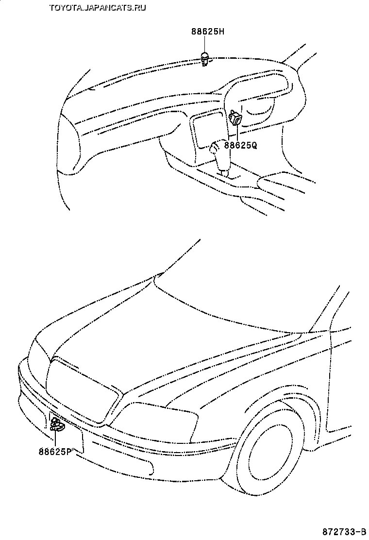

Всем доброго времени суток. Подскажите, кто знает, куда подключаеться датчик температуры outside temp? На пучке проводов идущих на левую фару торчат 3 обрезанных провода, 1 красный и 2 желтых рядом. Желтые при включенном зажигании дают 3 вольта. Не они ли это случайно?
СообщениеДобавлено: 21 апр 2009, 22:38
Зарегистрирован: 20 авг 2007, 03:00
Сообщения: 493
Откуда: Северск Томская область
Врядли это от уличного термодатчика. Он установлен справа на нижней поскости металлического швеллера в переднем бампере.
88625H THERMISTOR, COOLER (SOLAR SENSOR)
88625P THERMISTOR, COOLER (AMBIENT TEMP. SENSOR)
88625Q THERMISTOR, COOLER (ROOM TEMP. SENSOR)
