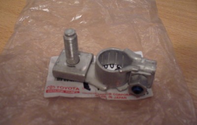

заказал на экзисте положительную клемму на акум от МЕГАКРУЗЕРА, Toyota 90982-05037 Клемма аккумулятора, по внешнему виду как наша но на большой акум, стоит в районе 230р, мож кому инфа пригодится

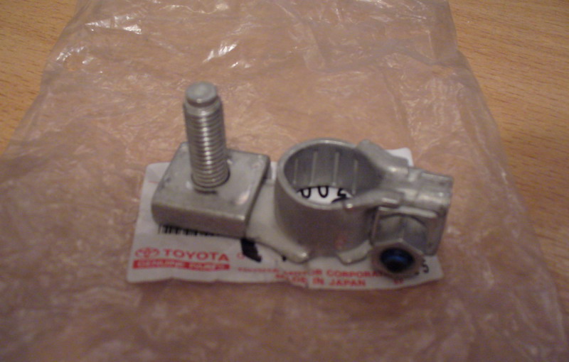

следующий шаг к переходу на большой аккум с большими клеммами:
друг отдал почти даром (литровая банка кедровых орехов детям пошелкать) новую неюзанную плюсовую оригинальную тойотовскую клемму под большую клемму на аккумуляторе:) :) :)
