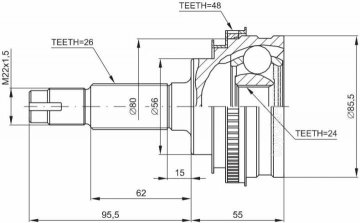

Купил себе CO-7509A ШРУС 24х56х26х48 Lynx Япония, собираюсь поменять с правой стороны.
CO-7509A ШРУС 24х56х26х48.jpg [ 14.1 КБ | Просмотров: 6427 ]

Обычно спрашивают с АБС или нет.

Добрый день! Подскажите какую гранату нужно заказать, ТОйота виста ардео, 2002год, двигатель 1AZ кузов AZV-0007264,гранату наружнюю.
Добавлено спустя 12 минут 11 секунд:
Еще вопросик появился. Звоню в магазин, они мне говорят вам с кольцом или нет? Я водитель давнишний, а про это не знаю. Сказали без кольца типа ABS работать не будет.
 Заголовок сообщения: Re: граната чем они отличаются ?
СообщениеДобавлено: 06 май 2011, 14:13
Сообщения: 1287
кольцо можно снять со старой
и воткнуть на новую,спроси цену с кольцом и без)кольцо со старой норм снимается
недавно менял у себя.
