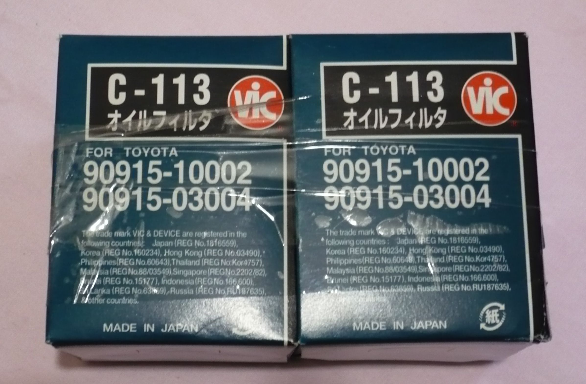

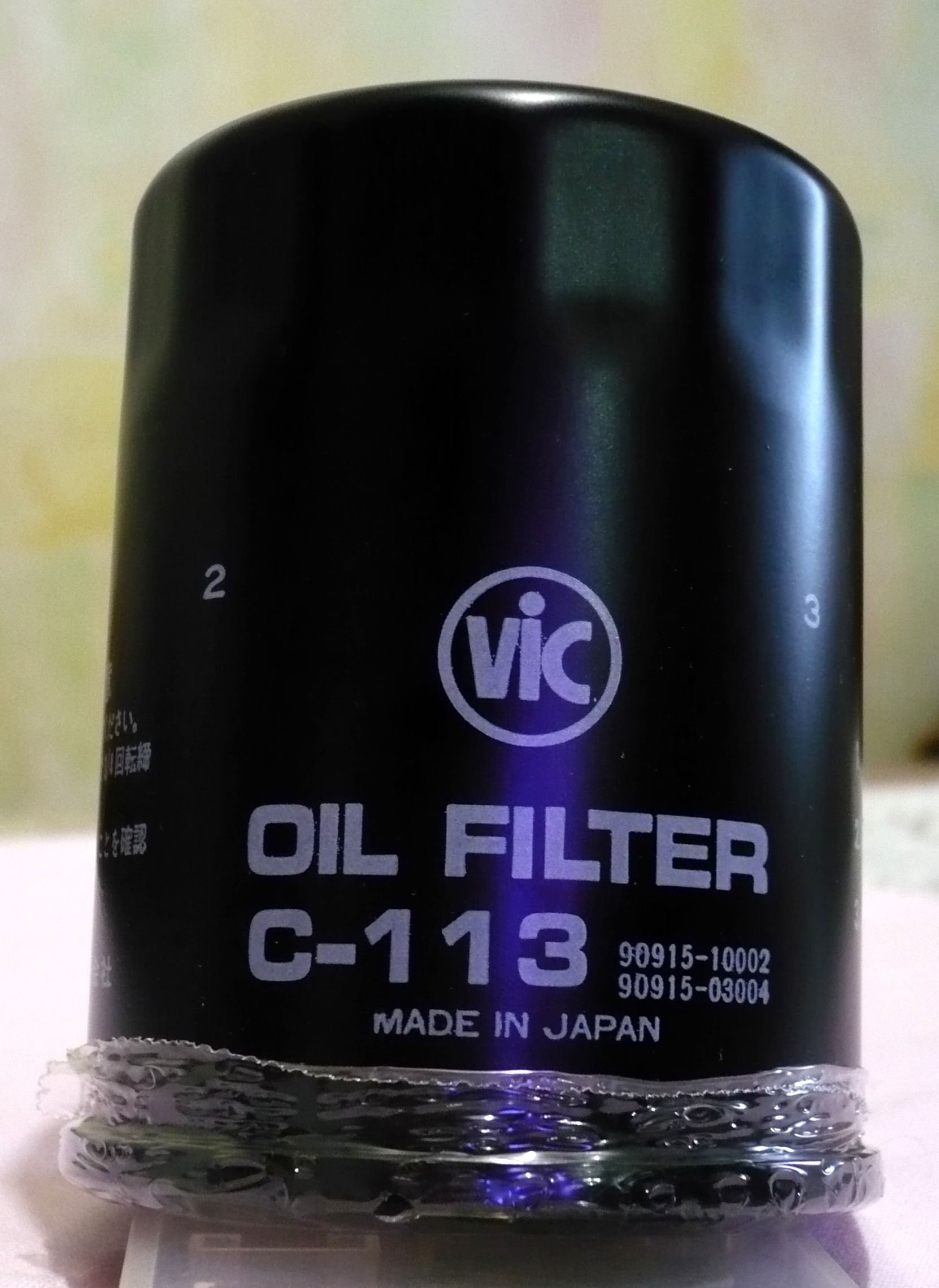

 Заголовок сообщения: Re: Детонация на 1ZZ. Ремонт поршневой, замена колец, колпачков.
СообщениеДобавлено: 09 апр 2013, 21:36
Сообщения: 757
Тем: 77
Откуда: РОССИЯ, Воронеж.
О машине: ZZV-50, 1ZZ, 1999г.
Репутация: 467
Bayern писал(а):
Кстати после ремонта закрутил не 110-й, а 113-й фильтр
Не бойся, 113 - отличный фильтр, у него больший фильтрующий элемент, он идет на моторы от 2литров, хуже от него точно не будет.
Я уже 4 года ставлю VIC - C113, полет нормальный.
C-113..JPG [ 346.29 КБ | Просмотров: 3743 ]
C-113...JPG [ 280.46 КБ | Просмотров: 3743 ]
